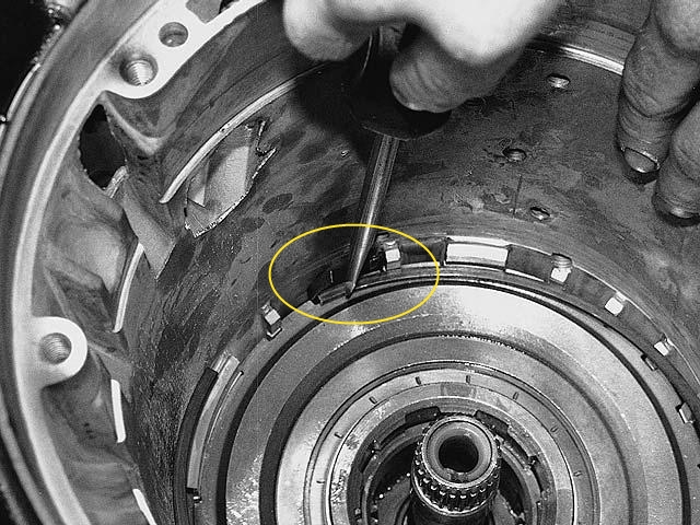

    Bravo!!!!!!!!!!!!
    E' proprio così....... fai però attenzione a questa mollettina:
    212,68KB
    ....è facile che cada dentro l'inevitabile pozza d'olio che si crea nel carter.... e se non te ne accorgi, la butti con l'olio!!!!
    Poi fa casino! (rumore)
