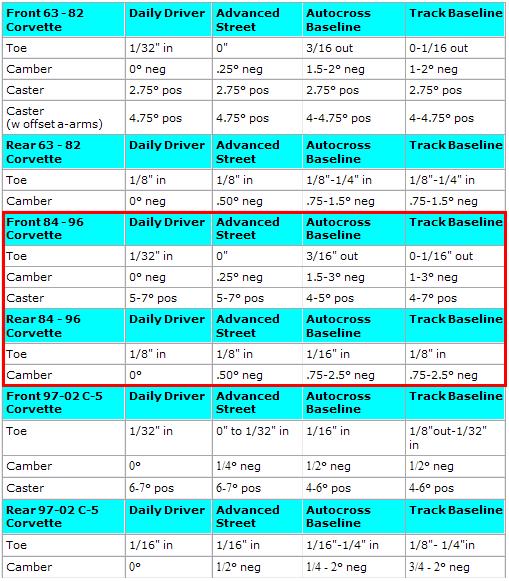

    Detto questo la geometria al posteriore è già buona..... hai verifiCato l'assetto?
    Ti butto lì un setting che dovrebbe essere buono: (parola di Dick Guldstrand...)
    89,78(censurato)KB
    Come vedi ci sono diversi assetti..... dipende dalla guida e da cosa ti aspetti!
    Controllato questo, provala e decidi cosa vuoi dalla tua macchina..... oltre quello che già ti dà!!!!
    Facce sapè!
    P.S.
    TOE = CONVERGENZA
    CAMBER = CAMPANATURA
    CASTER = INCIDENZA
