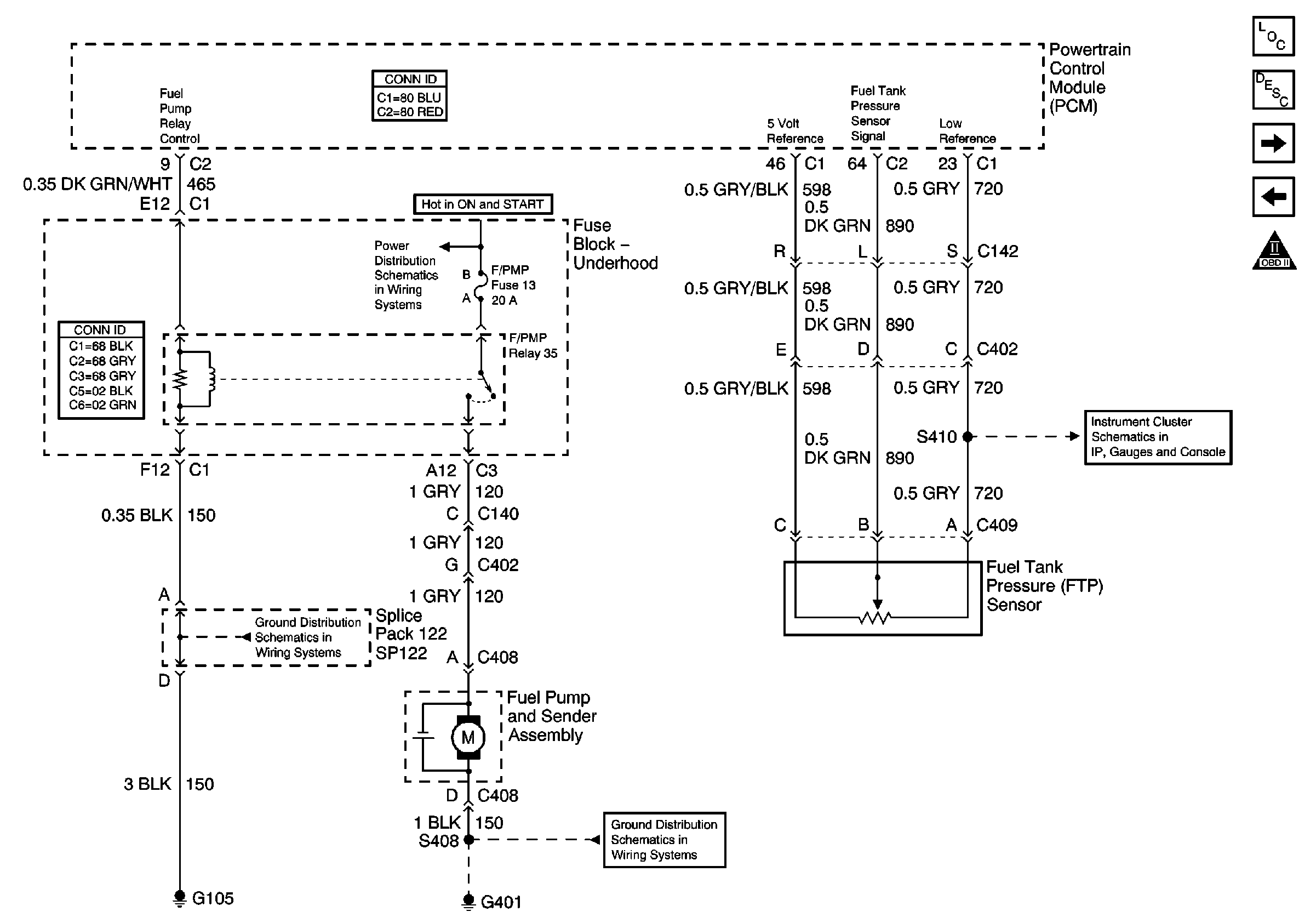

    La pompa benzina è comandata tramite relè direttamente dalla centralina motore. E' quest'ultima che se rileva lo spegnimento del motore provvede immediatamente ad arrestare la pompa. Nient'altro. Lo schema allegato è del modello 2001 - Per esmpio.

    Poi i fusibili sono TUTTI sani, sia nel vano motore che sotto i piedi del passeggero? Se tutti sono ok non disponendo di un tester per poter comandare tu la pompa, devi vedere il connettore elettrico del serbatoio di sx. Lì c'è la pompa. Sul piedino A devi avere il 12 V in avviamento, sul D una bella massa. Se hai tensione allora è la pompa.Se non hai tensione il problema sta da qualche altra parte...
