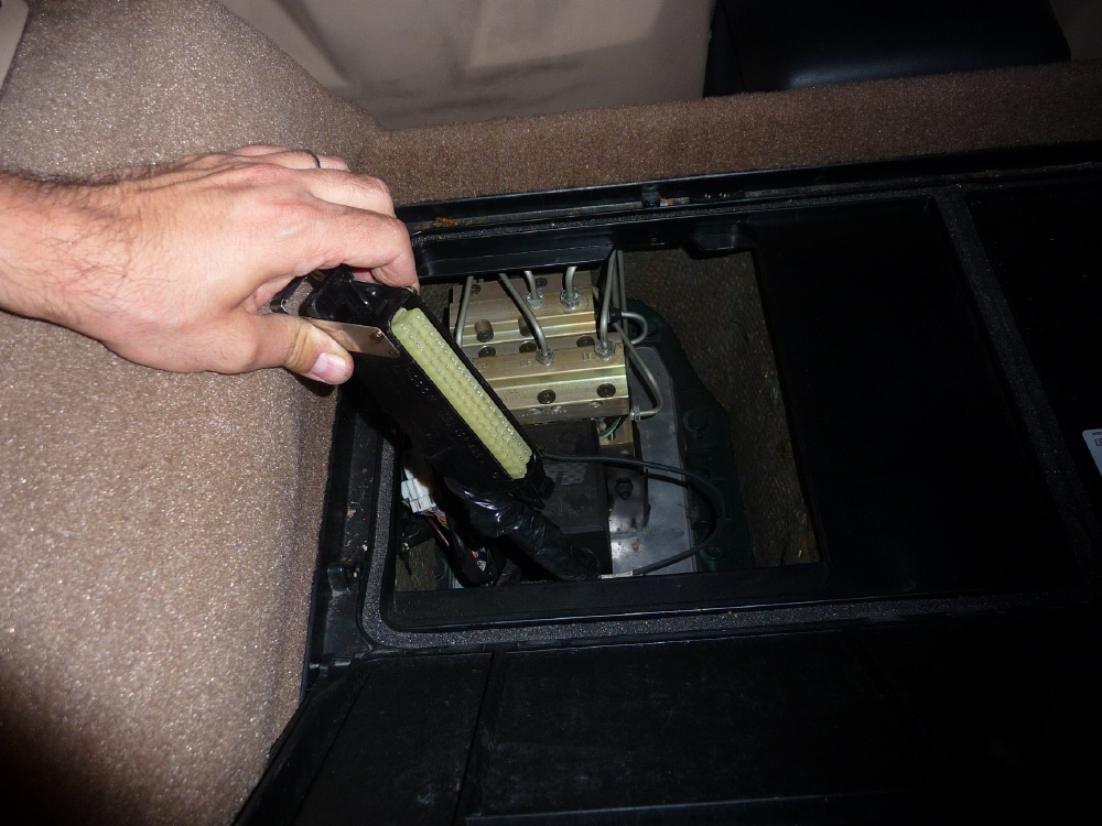

    Prova a rimuovere la centralina ABS/ASR a vedere che non sia quella che da errore e ti fa del casino...
    La mia non ce l'aveva proprio...
