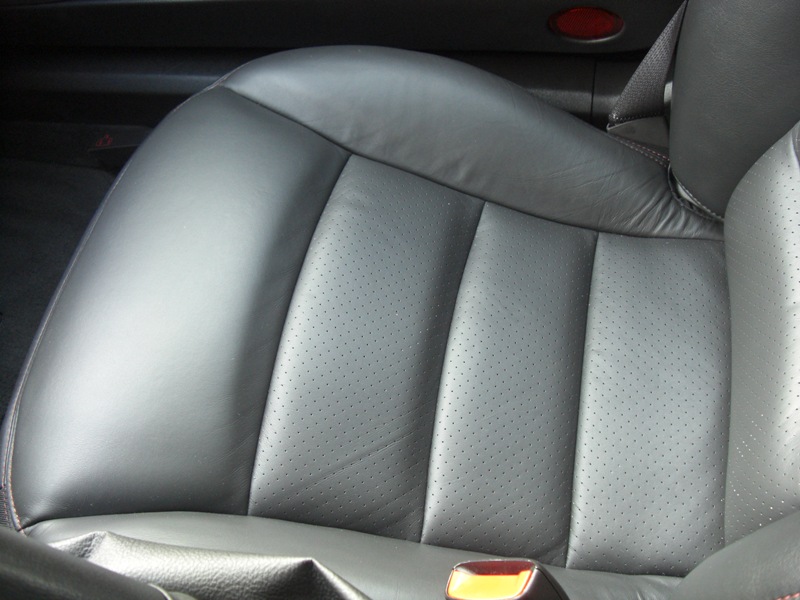

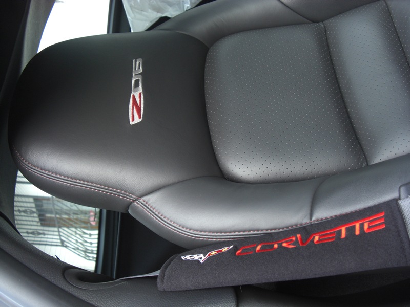

    147,38KBnon è che i miei sedili sono messi male, mi rompe solamente vedere le prime grinze nel mio sedile.
    Devi proprio essere un perfezionista,perche 'a me sembrano nuovissimi!!!!Una curiosita':dove hai trovato i copricintura(o salva abiti)con logo e scritta CORVETTE?
