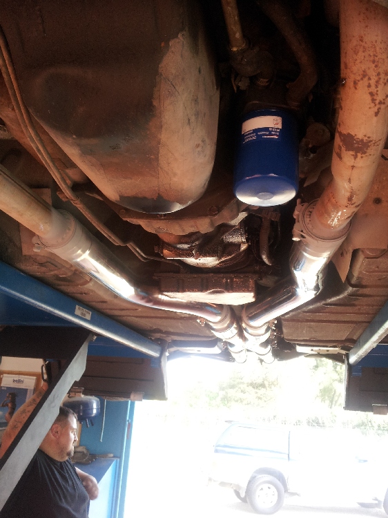

    avevo però un dubbio che mi rimane...come le hai raccordate sui collettori di scarico davanti? perchè le originali (il pezzo con i precatalizzatori) hanno una curva a 90 con una flangia e questo kit termina diritto [:0][:0]
    Quant'è il diametro esterno dei terminali? Thanks

    ...c'e un pezzo unico a y che va dai collettori di scarico al catalizzatore centrale, pero raccorda i collettori con gomito a 90...dovrebbe essere cosi per tutti gli L98, diverso per LT1...in questo kit i tubi partono dritti, ma come raccordarli??
    http://www.ebay.com/itm/OBX-Exhaust-...item231daa51be a V8 Interceptor : guarda ci deve essere il trucco ! Vado per deduzione, non ci ho mai messo le mani.
    Il raccordo è stato fatto dal meccanico costruendo due flange al tornio che vanno dentro al tubo d'acciaio dritto, appena dopo le curve a 90° ha tagliato il tubo e saldare le flange. Se non ricordo male il tubo d'acciaio è di 72mm o 76mm (3"). Se vuoi verifico appena posso.

    Ciao lac, grazie per la info, era questo che mi faceva desistere dall'acquisto ...la seconda foto è ancora con lo scarico vecchio mi pare, ne hai per caso una con il raccordo nuovo? forse chiedo troppo

    ecco la foto per fortuna l'avevo fatta. Come flange ho fatto fare dei cilindretti al tornio saldate alle curve della vecchia marmitta che entrano dentro la nuova per non toccarle e che si bloccano con le fascette d'acciaio. Se un domani dovessi prendere i collettori nuovi in acciaio sempre della OBX questi vanno ad innestarsi direttamente alle nuove marmitte senza averle toccate....
