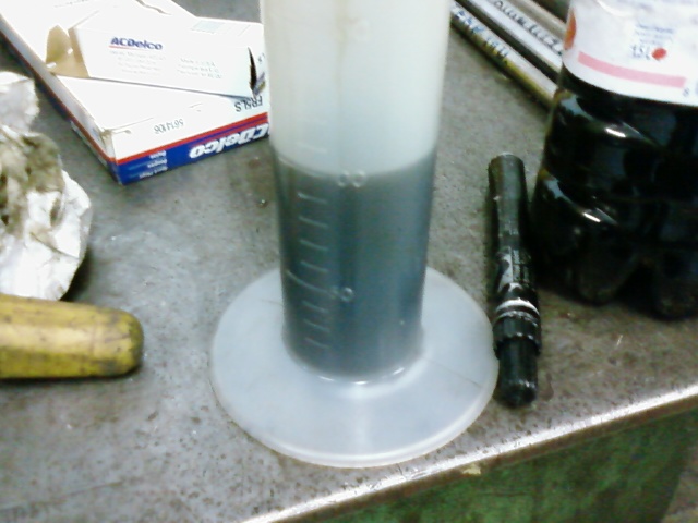

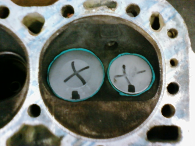

testata alla mano con una buretta graduata misuro il volume della camera di combustione

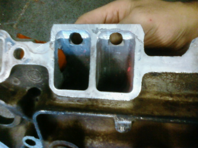

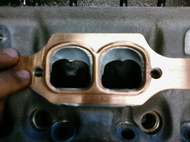

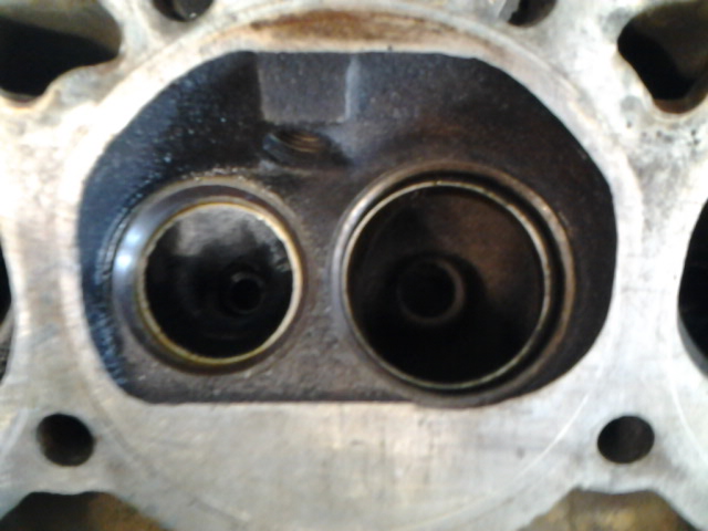

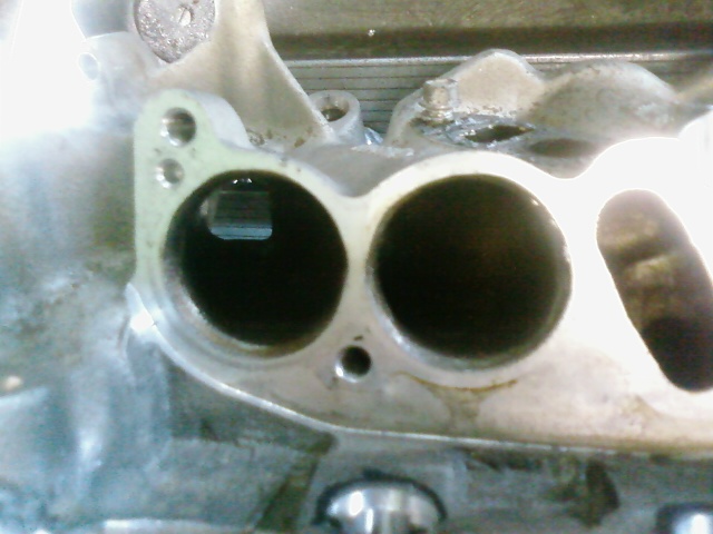

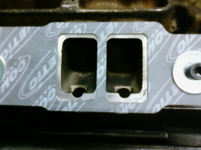

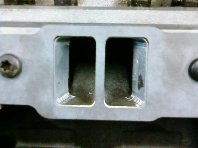

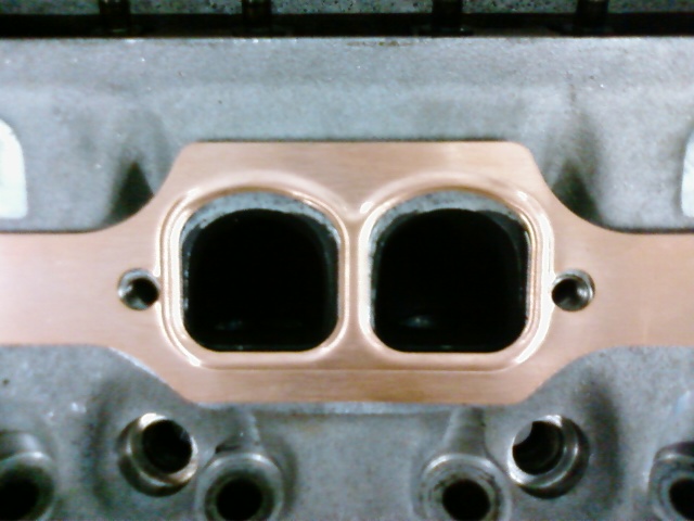

ho preso la guarnizione e ho confrontato i condotti sia sulle teste che sull intake e la differenze sono notevoli quindi ho usato la guarnizione stessa come mascherina per eseguire il porting sulle zone interessate
77,42(censurato)KB
qui il porting e visibile e come si vede dalla foto sopra e parecchio
74,56(censurato)KB
stessa cosa per gli scarichi

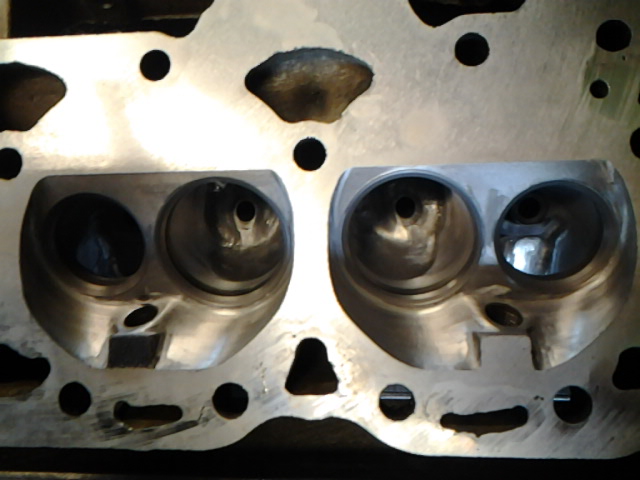

stessa cosa anche per i condotti delle valvole
ci sono scalini bave e depositi di fuzione sparsi un po ovunque e ovviamente e utile eliminarli

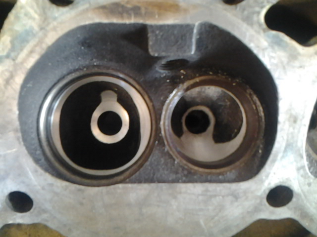

122,6(censurato)KB
ho abbassato anche le guide delle valvole per migliorare il flusso
122,8(censurato)KB

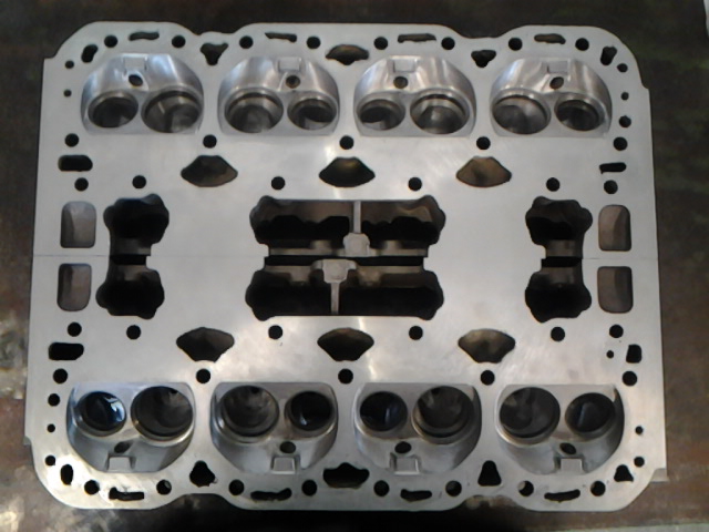

ho lucidato le camere di combustione per limitare il rischio di detonazione
125,83(censurato)KB
ho spianato le teste fino ad arrivare al volume desiderato per aumentare il rapporto di compressione

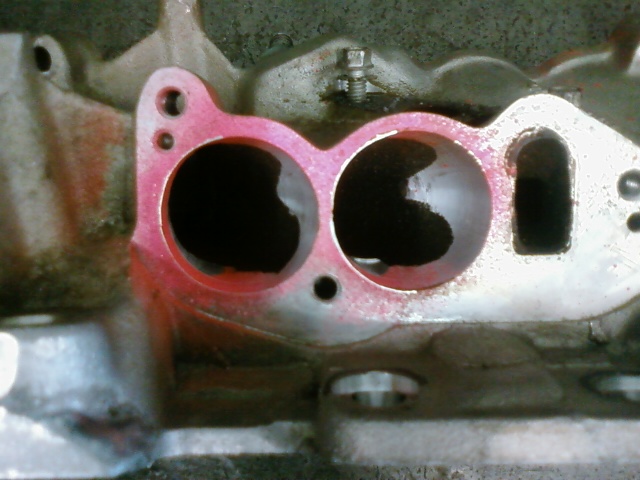

porting anche sui runner per eliminare bave e scalini di fusione
