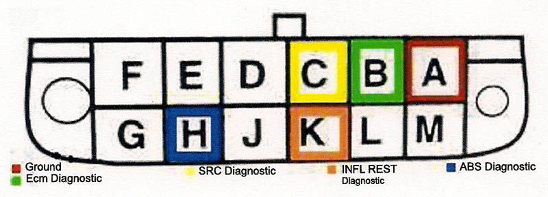

Si riferisce alle sospensioni con sistema FX3.Tranquillo, la spia si sara' accesa sicuramente perkè il tuo meccanico l'avra' messa in moto per piu' di 3 volte senza spostarla (meno di 3ft se nn sbaglio).
Quindi non ti resta altro che fare un bel reset della memoria...Che si fa cosi':
Guarda la tua presa aldl come nella figura qui sotto, se ponticelli A e C e giri la chiave su on (senza accendere il motore) comincera' la sequenza di flash per determinare l'errore. Appena comincia la frequenza di flash devi scollegare il ponticello e ricollegarlo per 3 volte entro 10 secondi. Cosi' facendo resetti la centralina delle sospensioni. Una volta fatto il procedimento rimetti il collegamento per vedere se effettivamente l'hai resettata, se nn dovesse essere cosi' ripedi il procedimento.
Ovviamente se ti si dovesse accendere ancora vuol dire che qualke problemino c'è...
