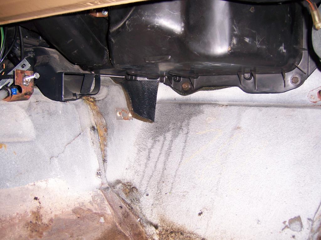

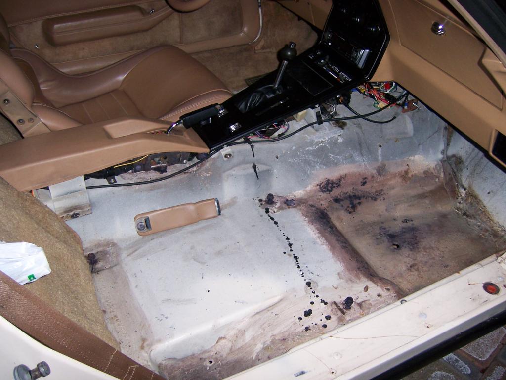

io ho risolto come vedi coibimentando con del materiale apposito tutto il tunnel centrale ed i due sedili... ovvio che devi avere tutto il motore e trasmissione smontati!!!
se invece vai dai vari castorama o similari.... trovi a rotoli del termoriflettente a 30 euro a rotolo e ci fai tranquillamente 4 o 5 macchine!!!
sono in pratica fatti di quel materiale che spesso vengono messi dietro ai caloriferi... e fai la copertura dall'interno...
non è la stessa cosa ma ti isola giÃ(censurato) un bel pò a costo irrisorio e soprattutto con una messa in posa di poche ore per tutto il lavoro....
