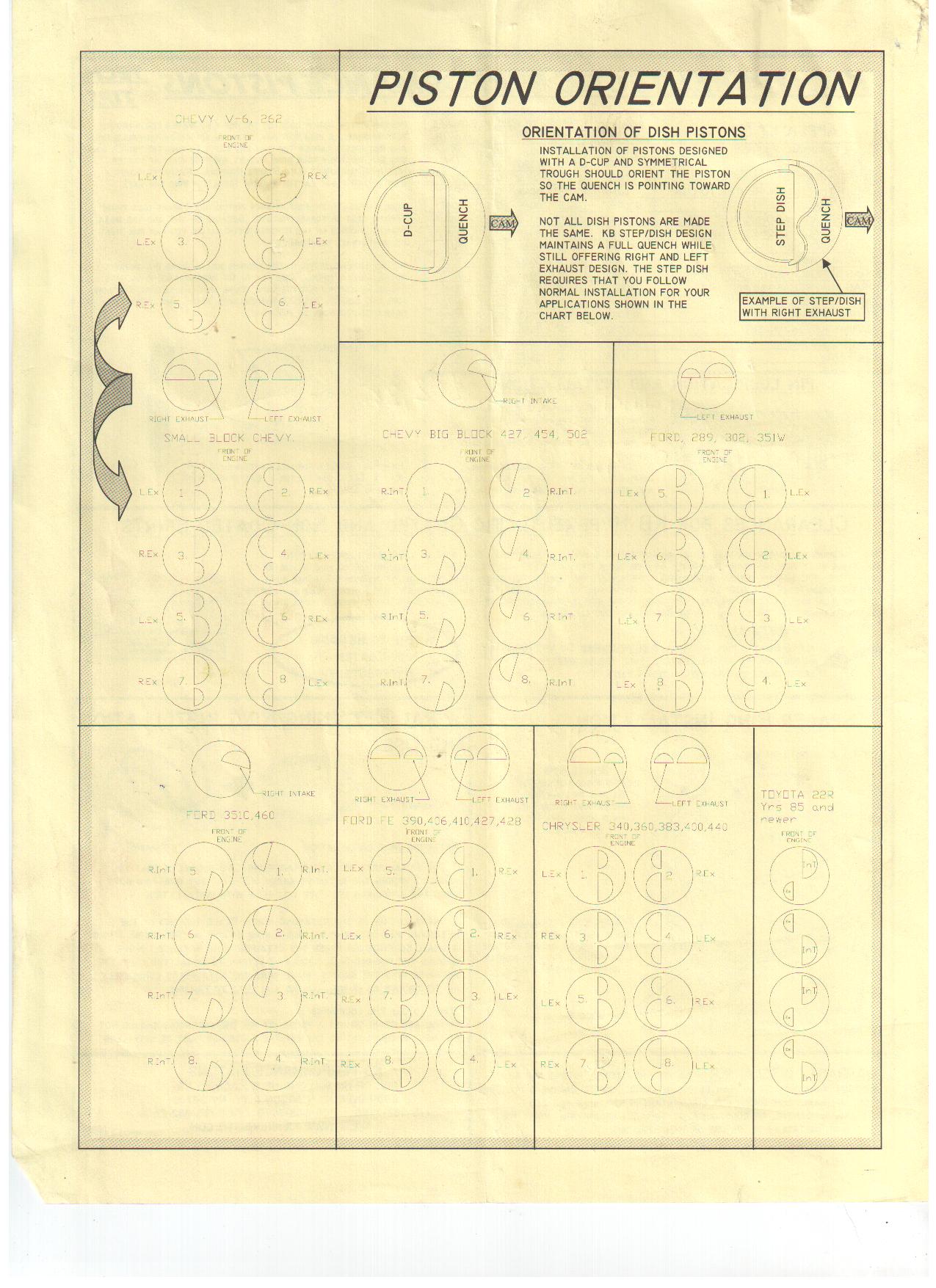

ti allego la tabella della eagle...spero che ti possa aiutare ciao
463,03KB
293,81KB
