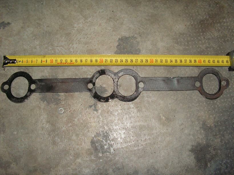

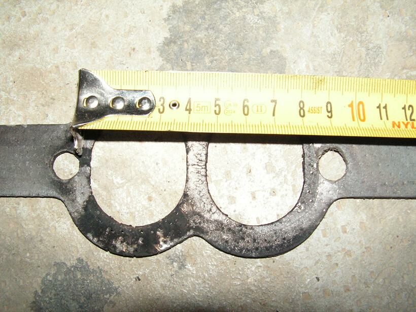

Io dovrei prendere la guarnizione del collettore di scarico di una corvette c3 del 1981 con motore 350 cid.
In allegato alcune foto, però anche sentendo corvette central dove fra qualche giorno dovrei fare un ordine, non le hanno perchè mi dicono che sono con il foro rotondo...allora dove posso troavrle, cè qualcuno che sà in dicarmi se si possono trovare anche qua in italia.. avevo sentito che alcuni le facevano addirittura tagliare...beh una volta c'erano i fogli d'amianto....

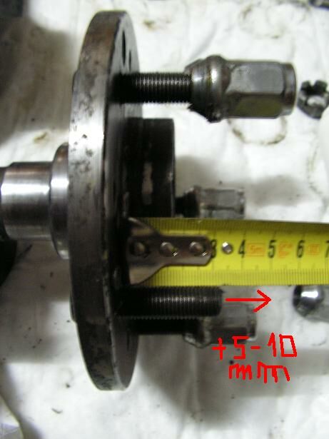

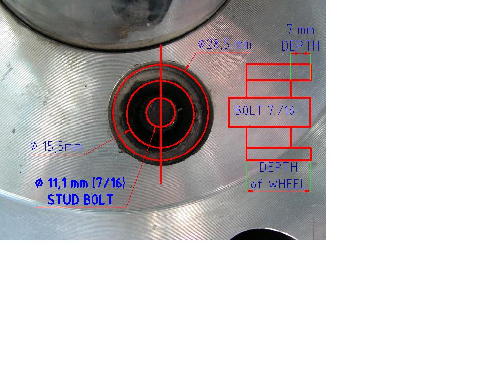

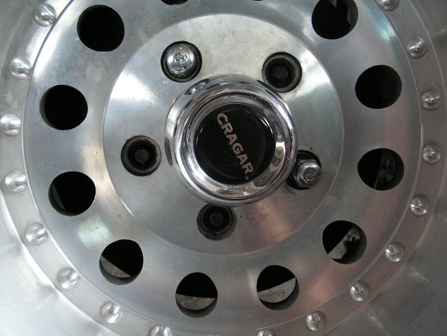

Stò cercando anche le colonnette cioè i bulloni sul mozzo ruota che dovrebbero essere dei 7/16 con passo UNC, ma mi servirebbero più lunghi cioè avere una lunghezza libera di almeno 40 43 45 mm cioè se sono più lunghi si taglaino ma se sono corti....ehhh!!
33,07KB

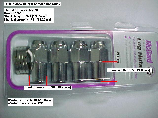

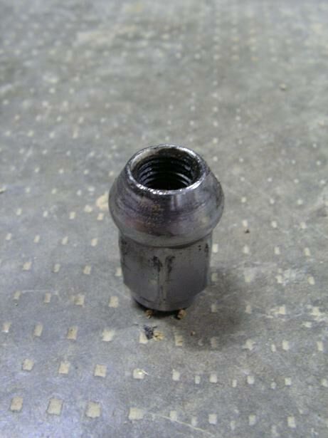

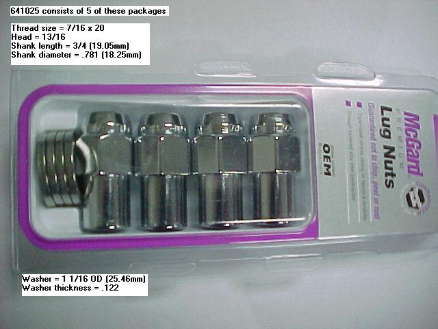

beh trovate le colonnette più lunghe ci vogliono i dadi, su corvette central hanno sono i bulloni originali , perciò corti, mentre per i dadi dove posso trovarli..!!?
33,91KB
per i bulloni avevo pensato di prendere dei normali bulloni e poi darci un puntino di saldatura dietro..ma non è il max i suoi bulloni che si incastrano è meglio...

Per quanto riguarda i dadi li trovi su corvette america, central, zip, ecklers (che lascerei ultima) e li trovi sciolti o in set da 5 o da 20, per il resto penso che le guarn. siano standard ma le colonnette non saprei.

_ 1 le guarnizioni di scarico sono riuscito a trovare una ditta che le fà a disegno perciò sono a posto...
Invece nessuno sà dirmi dove troavre le colonnette più lunghe!!?
e i dadi , cè qualcuno sà trovarmi il link che nn li trovo!!!

Ecco qua alcune foto del cerchione con le dimensioni:
