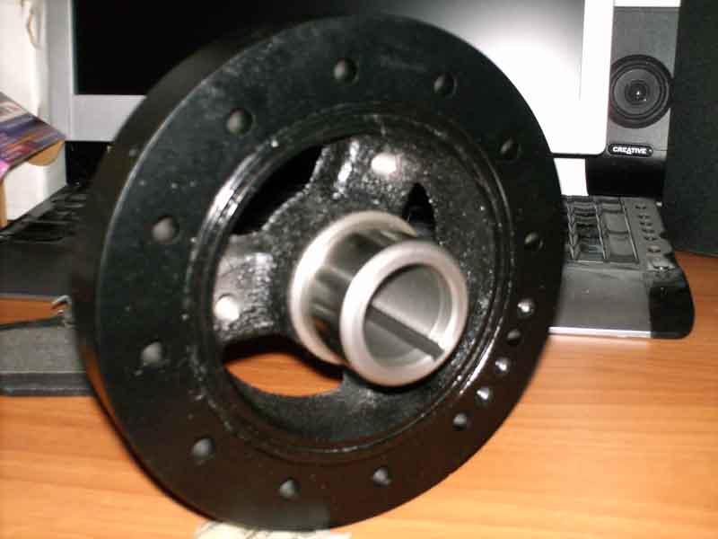

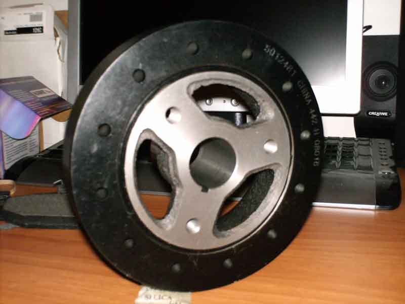

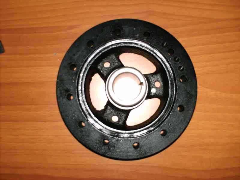

    questa la foto del balancer che mi e' arrivato
    59,89KB
    58,68KB
    58,73KB
    ...a se non l'avete notato e' fatto in China...

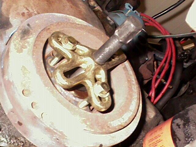

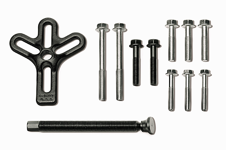

    Ora il problema sara' il PULLER ovvero l'attrezzo per rimuovere il balancer sicuramente introvabile in italia...anche se un idea sarebbe provare in un centro assistenza Mercury Marine:i Mercury entrobordo altro non sono che small block modificati,ma a parte il raffreddamento e l'aspirazione sono in tutto pe per tutto dei 350 small block,quindi non e' improbabile che li il puller sia reperibile...vedremo

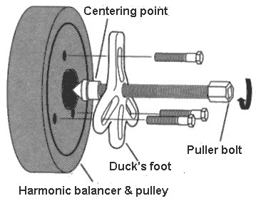

    provare con un estrattore generico a 3 griffe ?
    visto che sul balancer ci sono i 3 fori filettati fissaci sopra 3 viti con 3 dadi di spessore e delle rondelle a cui attaccarsi con l estrattore
    prova senza sforzare troppo x evitare rotture , altrimenti ti rassegni a cercare l estrattore specifico
    in effetti le altre tipologie di estrattore sono proprio come le hai descritte,quindi il meccanico potrebbe anche averlo,si potrebbe anche autocostruire,oggi sapro' se sono riusciti ad estrarlo...magari l'hanno gia' fatto...
