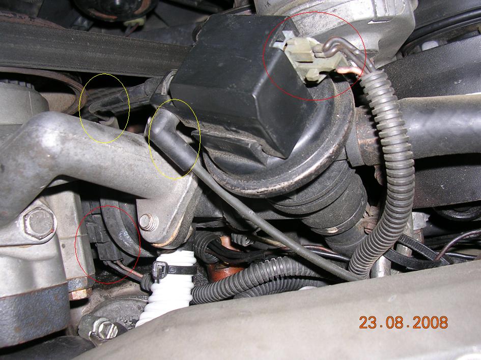

    xxmax76
    ..ancora un consiglio;allego foto ho evidenziato con cerchi rossi due spine( a cosa servono?)che ne devo fare?le lascio semplicemente staccate?Idem per i due tubicini con cerchio giallo?
