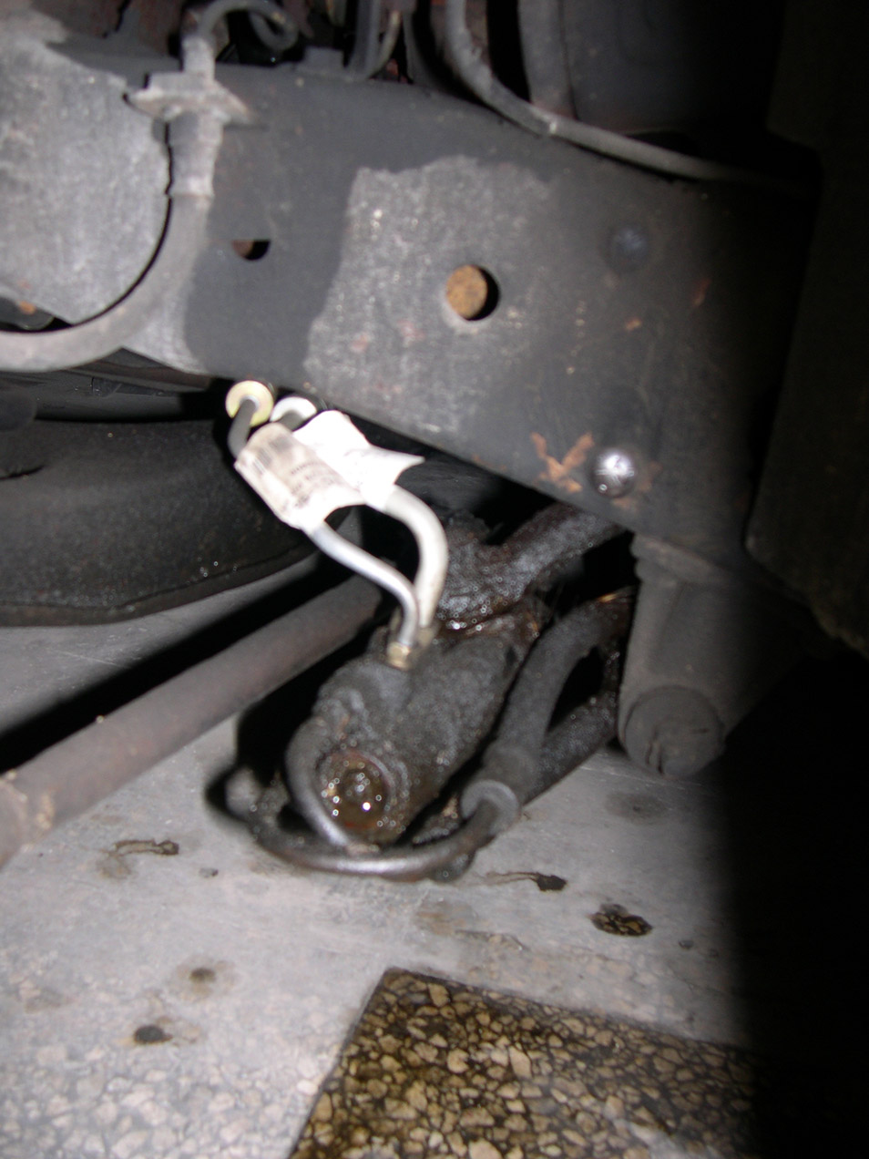

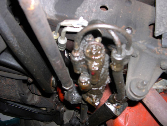

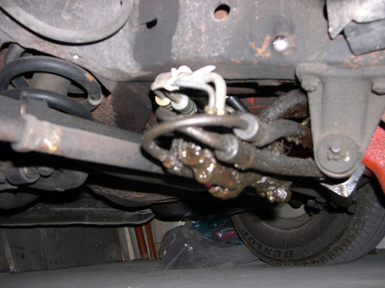

ECCOVI FOTO SCATOLA CHE PERDE OLIO, mi date conferma per cortesia ve lo chiedo, del KIT o del pezzo di ricambio che devo prendere per la mia corvette del 72...
PER FAVO

quella è la valvola del servosterzo, cambiala! poi ti perderanno i 4 tubi di raccordo...... poi ti perderà il pistone.... cambia tutto!
eckler e via!
Roberto ascolta, devi cambiarla, esistono dei kit guarnizioni per revisionarla, ma non fidarti, avresti cmq il problema dopo un po, quindi comprane una nuova o revisionata con garanzia, poi ti trovi prendi i due tubi di pressione che si incrociano! Li non è un problema di gommini, è che dopo un po la sfera che stà sotto la testina perde qualche decimo nel diametro e comincia a sputare olio, quindi cambiando i gommini non risolvi una cippa! Cambiala tutta!
Li per cambiarla devi mettere la macchina sui cavalletti e sollevare il muso, le ruote anteriori devono essere libere di sterzare, e la macchina deve essere in moto dopo per fare la centratura, la valvola dovrebbe essere gia centrata sennò la devi centrare tu, poi ti spiego come fare, c'è un tappo laterale con una vite da regolare con motore acceso e sterzo messo al centro!
quindi non e' la scatola dello sterzo? correggetemi se mi sbaglio?
grazie mille Alain, mi dai il link dove posso trovarla, o se si trova in italia da qualche ricambista, indirizzatemi, come si chiama in inglese e dove mi consigliate di comperarla......
grazie ancora per il vostro aiuto

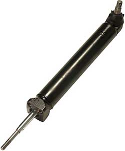

altro non fà che dirottare il flusso dell'olio a destra o sinistra nel cilindro....questo cilindro...
5,35KB
che è attaccato alla relay rod.... che a sua volta ai braccetti delle ruote etc etc
