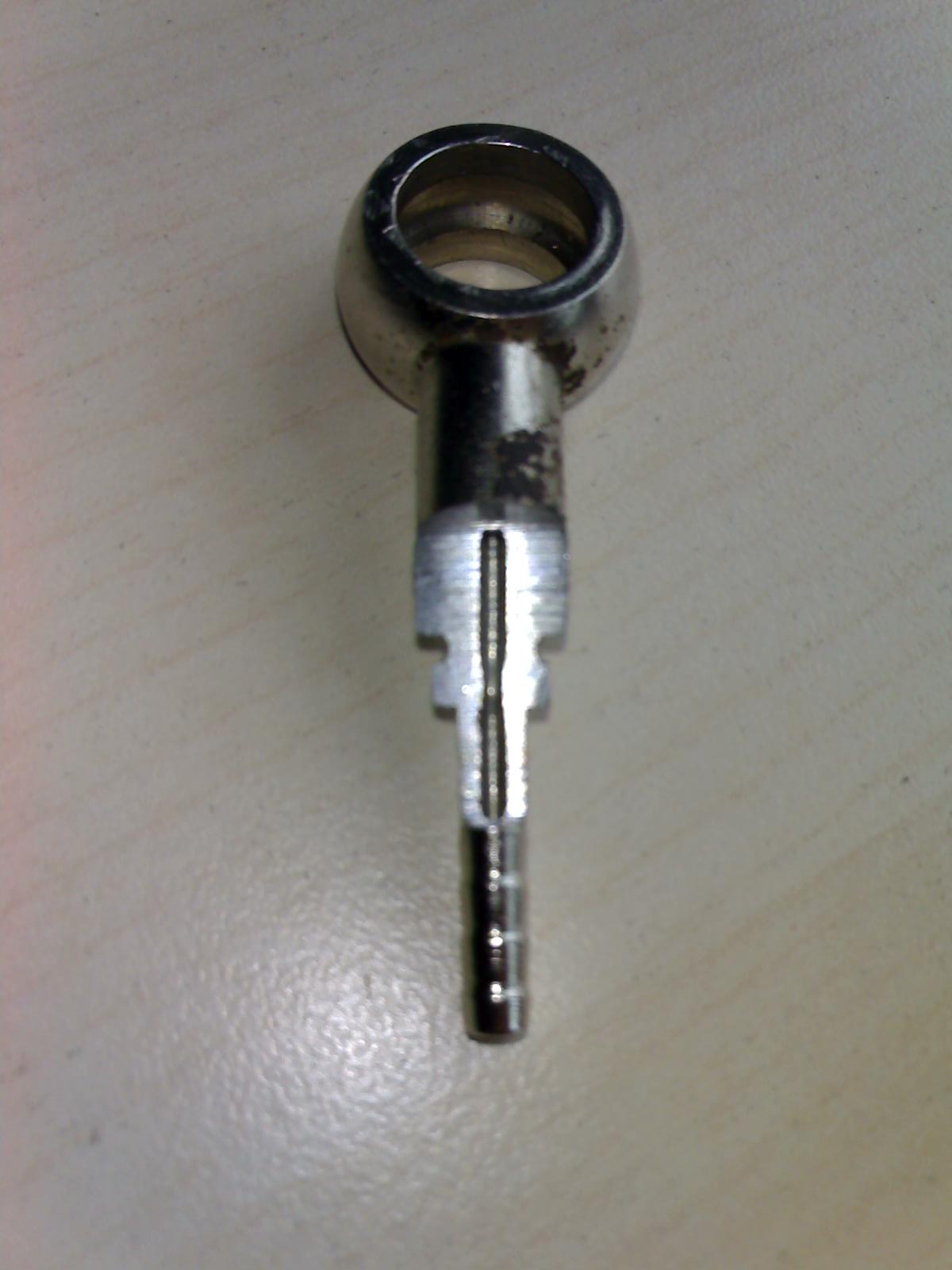

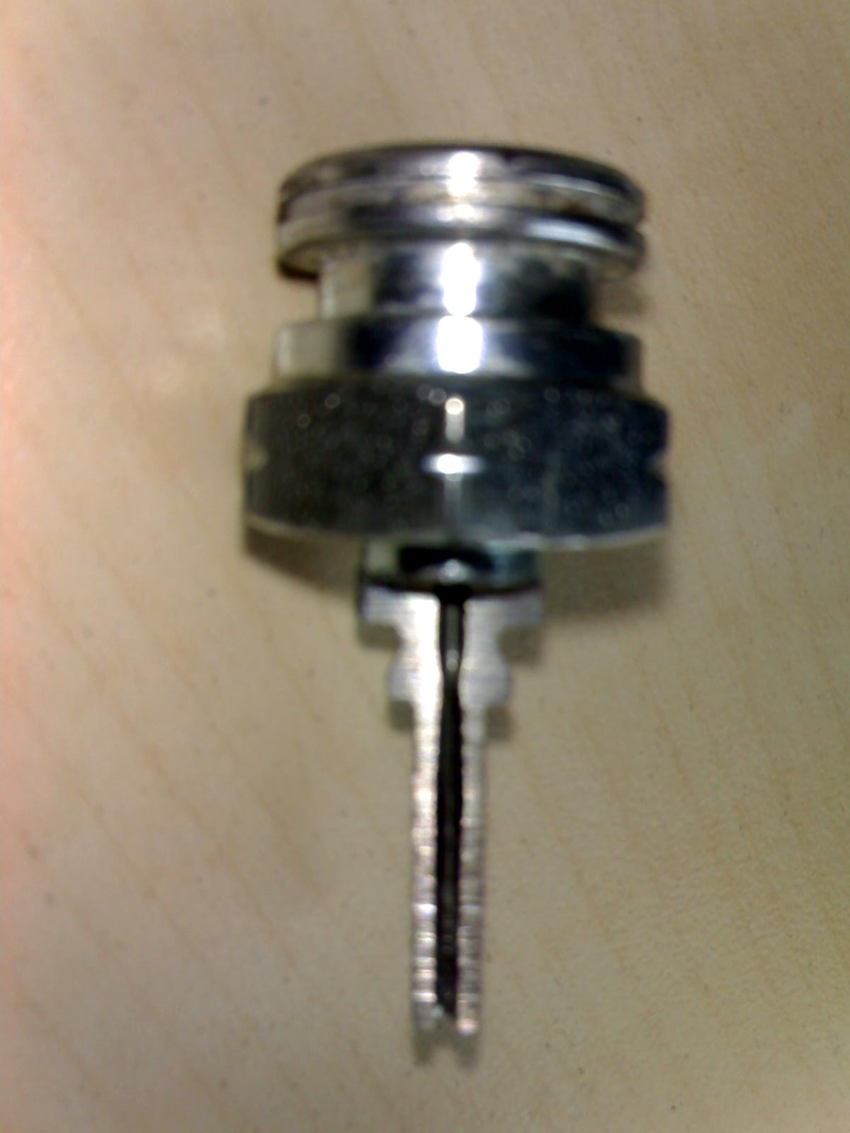

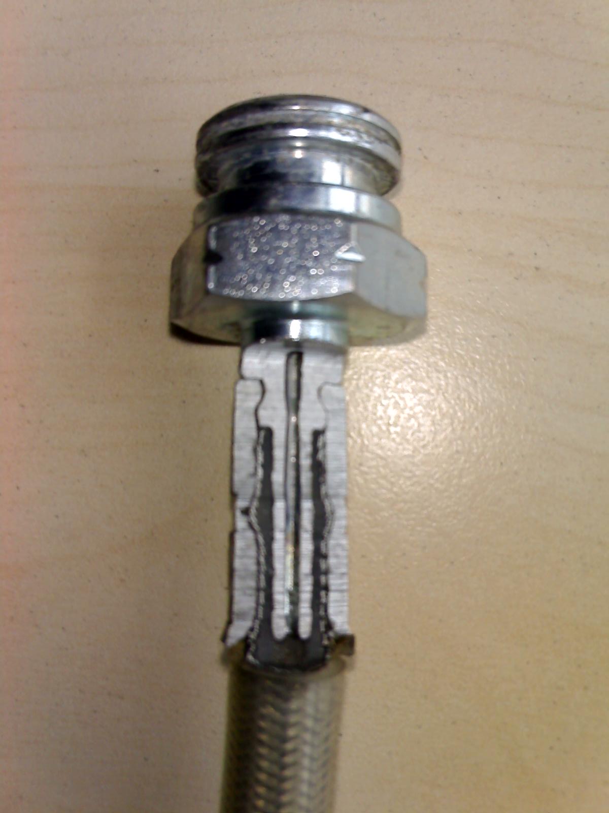

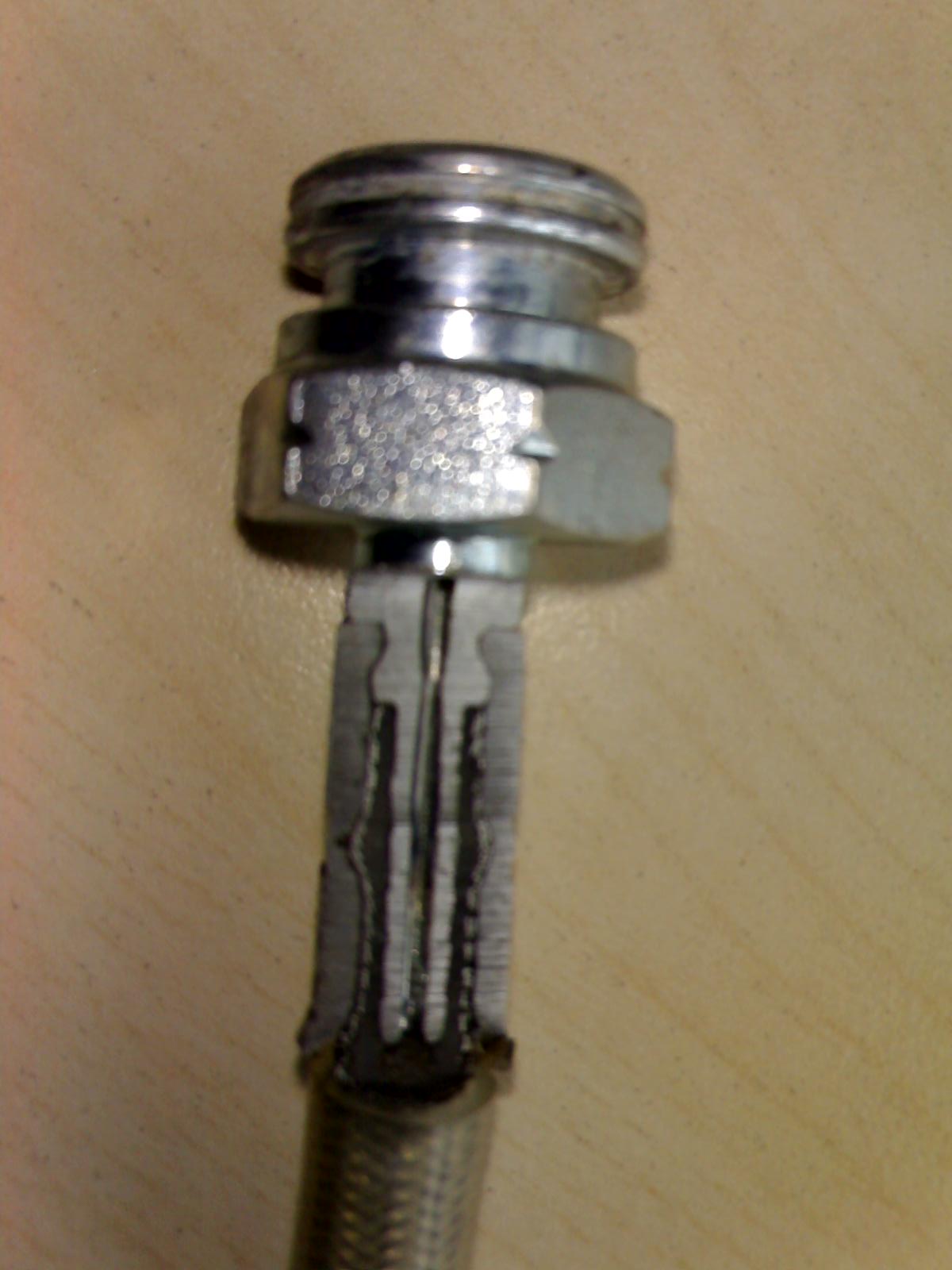

Farle un po più a fuoco no eh??? Sembra che ci siano dei residui all'interno del collettore di acciaio, residiu di gomma, ma è tutto sfocato..... non capisco, se il valore dei DOT non è adeguato ti si scioglie la gomma dei tubi, perà questo avviene quando metti per esempio un DOT 4/5 in un impianto che è fatto per il DOT 3, ti sei accertato che i tubi che avete messo fossero adeguati alla tipologia di impianto e alla tipologia di olio? Se si scioglie la gomma e ti intasa un tubo, tu freni, la pompa ha tutta la forza per respingere l'olio giù per il condotto fino alla pinza, ma poi il ritorno non ha la stessa pressione forzata, se è otturato la pinza romane frenata!!!!!
