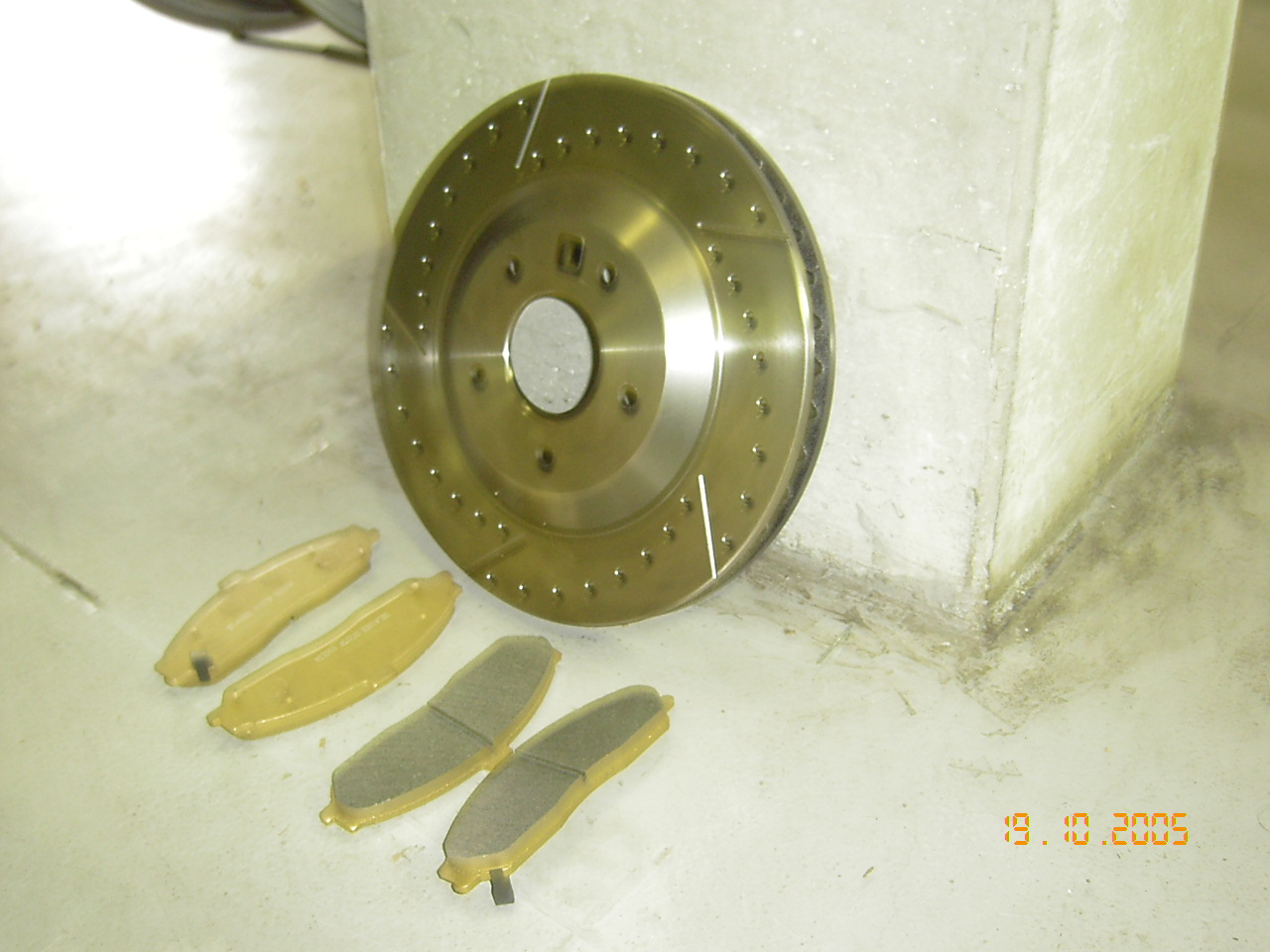

    I Brembo sono innanzitutto completi di pinze a 3 pompanti, e di norma molto piu' cari di altri prodotti, primo x la qualita' secondo per il blasone che il marchio ha acquisito nel tempo, (penso pero' che abbiano solo il kit anteriore).....io, come molti possessori di C5 di questo forum (puoi verificare qui'--http://win.gianfrancoreppuc ci.com/forum/topic.asp?TOPIC_ID=3 016 )abbiamo optato per una scelta intermedia in cosiderazione anche dell'uso a cui siamo orientati; stradale piu' qualche buttata in pista, il prodotto e' STOPTECH (U.S.A.)nello specifico lo STAGE 2 UPGRADE che comprende: (come vedrai dal link http://www.stoptech.com/languages/IT...upgrades.shtml)
    1-set di tubi aereonautici
    1-set di pastiglie freno semiceramiche
    1-set di dischi freno baffati
    1-set di olio freno dot4 specifico da sostituire al vecchio (dot3)troppo igroscopico.
    Ho testato la modifica 2 settimane fa' al Mugello con 30 minuti di staccate al limite senza avere nessun problema, se non verso la fine del turno un live allungamento della corsa del pedale, il tutto con un costo, comprensivo si tasse e trasporto, intorno agli 870€ acquisto pero' fatto a fine 2005.

    tutti sconsigliano i dischi forati (drilled) in quanto tendenzialmente inclini alla deformazione e conseguente vibrazione (pero' sono molto belli)

    E' ovvio che si tratti di prodotti completamente diversi, non da ultimo l'omolagazione TUV, e sicuramente il rapporto qualità prezzo degli Stoptech è molto molto interessante.
    A quanto ne so per il discorso della foratura il problema più grosso è estetico, in quanto attorno ai fori si creano microfratture...

    Confermo e sottoscrivo quanto scritto da Bestdriver, gli stoptech sono utilizzati da molti di noi, vanno bene ed hanno un ottimo rapporto prezzo/prestazioni in particolare col kit stage 2.
    Certo non cambiando le pinze non pensare che frenino il doppio,
    però scordati il fading, avrai minore spugnosità e una risposta più immediata, senza aver paura quando dovrai fare frenate di emergenza
    Ordinali direttamente dalla stoptech e in un paio di settimane arrivano (almeno a me). Non ho avuto nessun problema, ne per il pagamento, ne per la spedizione, ne per il montaggio.

    sono appena stato sul sito stoptech e lo stage 2 (1033 $) prevede anche dischi forati e non fa alcuna differenza con gli altri... buon Christian cè qualcosa di ugualmente performante che mi puoi offrire senza ordinare dagli states e ad un prezzo simile?
