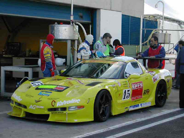

    Vette84
    Non era il Pilota, ma il responsabile della preparazione tecnica del Mezzo!!!
    è quello con le dita sulle orecchie

    ...mi avete evocato..... ECCOMI!
    Ciao Vilcornell..... e benvenuto per prima cosa!
    Quello che ti hanno detto gli altri pazzi furiosi del forum è vero.... correvamo con una C5 nel GT italiano (prima che i soldi e gli sponsor finissero.....)
    Innanzitutto va specificata una cosa:
    1) vuoi continuare ad usare la macchina anche su strada?
    2) o vuoi un mezzo solo per pista?
    ...direi ovvi i motivi della domanda, vero?
    La C5 che vedi nella foto NON è usabile su strada, carrozzeria, sospensioni, motore e telaio non hanno nulla a che vedere con l'originale!
    Davanti e dietro ci sono i coilover di derivazione Ferrari F40...
    le barre anti rollio sono su uniball...
    i braccetti originali (per regolamento) sono su boccole in bronzo eccentriche per regolare camber e caster...
    il telaio all'anteriore ed al posteriore è stato tagliato e sostituito con tralicci di tubi...
    rollbar a norme FIA allegato J...
    cambio modificato con 5° e 6° rapporto accorciati...
    differenziale con rapporto accorciato (3.73)...
    via il servofreno...
    radiatori di raffreddamento olio cambio e differenziale al postriore con prese naca sotto lo spoiler...
    carrozzeria tutta in Kevlar (cofano ant, sportelli, tetto, passaruota ant e post e cofano post pesano in totale 24 Kg.)...
    radiatore posizionato "quasi" orizzontalmente...
    estrattore aria dal radiatore sul cofano (tipo C5R)...
    splitter e fondo piatto in legno (come da regolamento)...
    motore rivisitato (cilindrata originale) che con cammes, teste, albero alleggerito, bielle e pistoni forgiati dava 530 Hp all'ultima prova al banco frenato...
    ECU Tech2 (via tutta l'elettronica originale)
    via l'ABS...
    lubrificazione a carter secco...
    ...ed altre amenità del genere!
    Evidentemente con sta macchina ci vai solo in pista!
