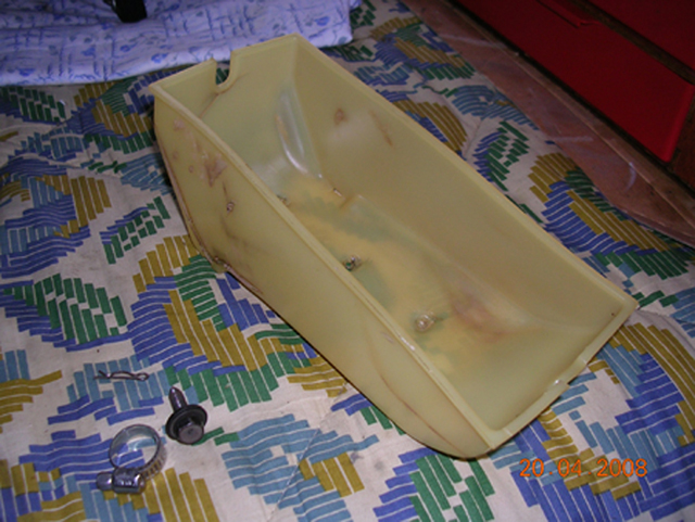

    Mentre trafficavo per ripristinare finalmente l'indicatore livello carburante, ho intravisto qualche cosa nel serbatoio,ci infilo la mano,ed estraggo (oltre ad un paio di dadi,fasciette ed altro ciarpame metallico) un contenitore in plastica come da foto...a che serve?se lo sono perso per caso nel serbatoio durante un picnic o davvero serviva?
    291,54KB
