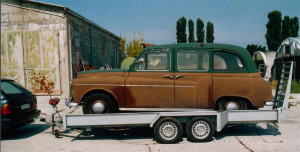

Ma che razza di catafalco industriale sarà mai???
Bello nel senso... simpatico, vero?!?
Non faccio fatica a capire perchè te l'hanno regalato..
Quale sarà il suo gravoso incarico?
Piccionaia o quaglidromo?
E una domanda mi trafigge il cervello: chi sarà mai il carrozziere così abile da riprodurre così fedelmente il colore marrone della ruggine?
Ah, grazie per aver specificato che non è una Vette, sai, quasi mi confondondevo!
