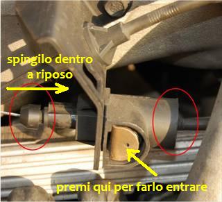

Purtroppo sono ancora in Inda, sennò ti aiuterei direttamente. Anche se non sò come realmente è fatto il tuo, i TV Cable sono un pò tutti uguali. Della mia di fotografico non ho nulla. Prova a guardare il link che ti allego. E' abbastanza chiaro anche se alla fine manca proprio il momento chiave di setting.
Nel video il TV Cable è quello sotto ed è trascinato dal cavo del gas attraverso la staffa che si collega al carburatore.
In pratica tu devi:
1. non accellerare
2. far tornare nella sua sede (indietro tutto, contro la staffettina che lo sostiene) il blocchettino di plastica del TV Cable. Ci riesci premendo con un dito sul pulsantino metallico visibile nella foto sotto:
3. a questo punto accelleri tutto (finecorsa a mano intendo, senza mettere in moto nulla) è il TV Cable verrà trascinato fuori dietro anche la parte mobile del suo blocchettino. Che uscendo dalla sua sede ti farà sentire dei "tric-trac" generati dai dentini che fanno da fermo.
Prova un pò.
