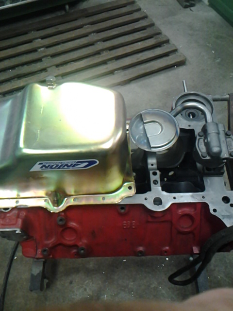

oggi avevo 3 minuti liberi e ho provato ad accoppiare pompa olio e coppa
purtroppo il complessivo pompa olio pescante non entra nella coppa olio e c e molta interferenza

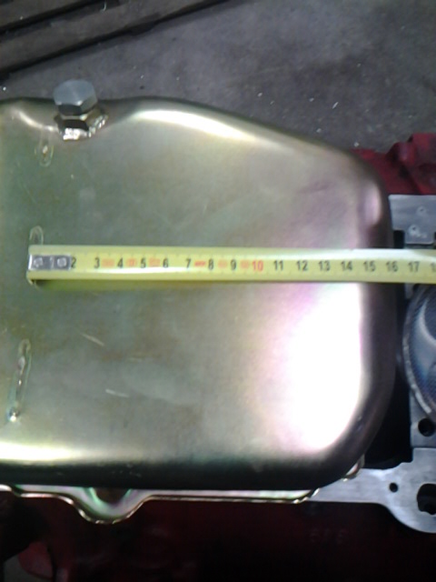

99,36(censurato)KB
lo spazio dentro la coppa e di circa 17cm

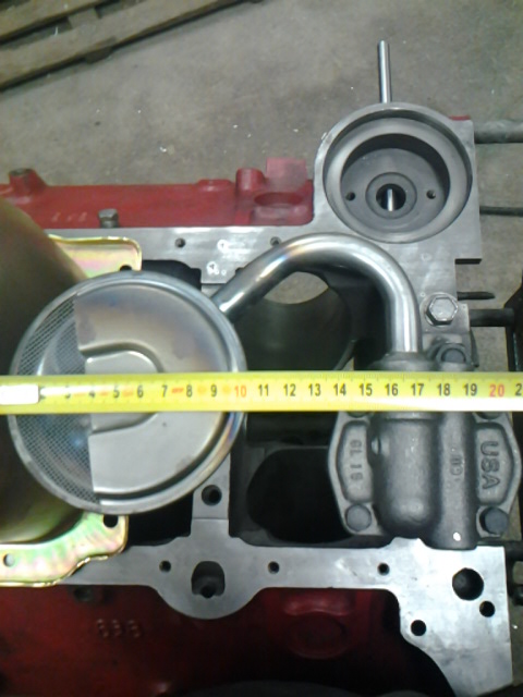

76,54(censurato)KB
lo spazio occupato da pompa e pescante e di circa 21 cm

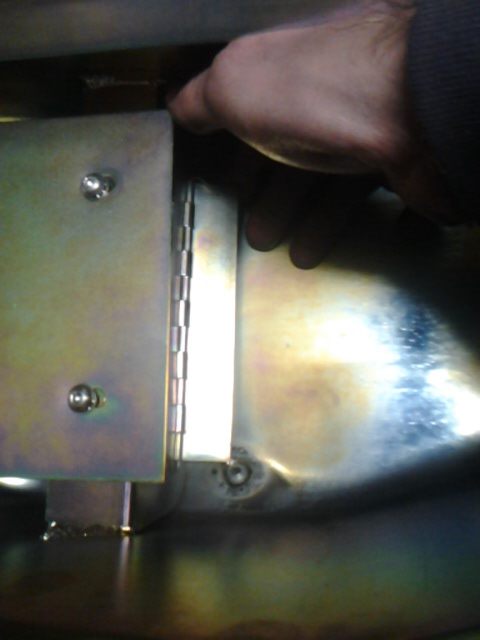

lo sportellino quando si alza porta via massimo 2-2,5 cm

devo compattare il complesso pescante pompa olio di almeno 5 cm meglio 7
piego il tubo rischiando di schiacciarlo o e meglio tagliare e saldare ?
ci sono altre soluzioni ?
