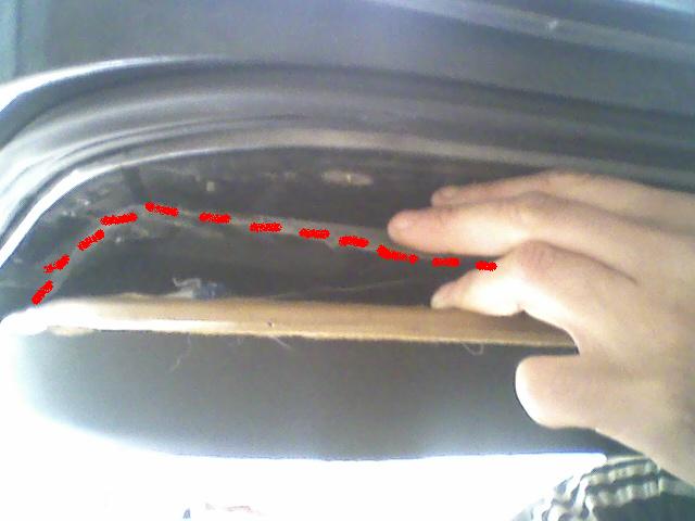

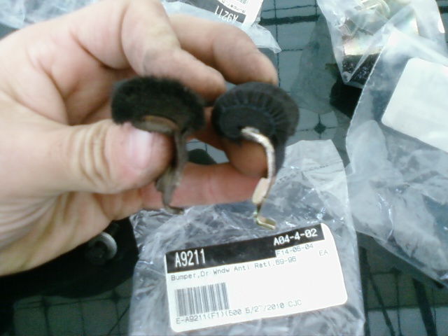

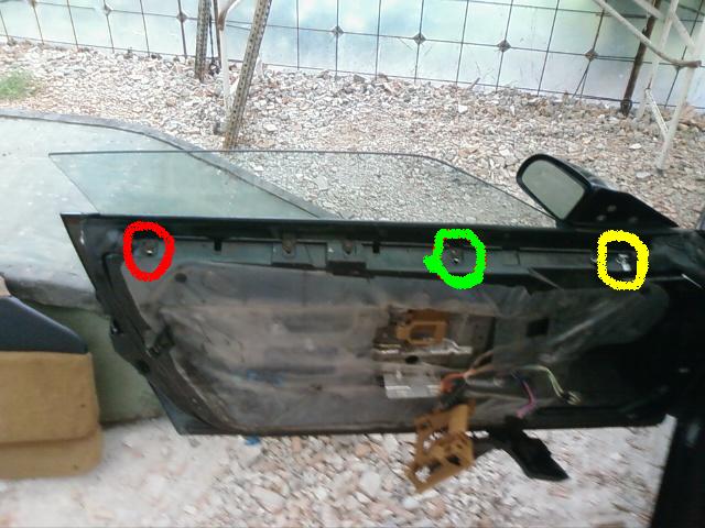

ho sostituito i tamponi in gomma dei finestrini perche ero stanco di sentir battere ferro contro vetro ogni volta che in estate chiudevo le porte con i finestrini a mezza altezza piu o meno , ho risolto completamente il problema al lato passeggero perche c erano i tamponi consumati mentre al lato guida ho risolto il grosso del problema (un buon 80%)ma non tutto perche c e tutto il meccanismo alzavetro con dei laschi notevoli

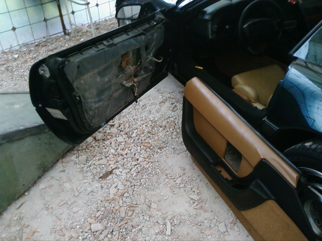

per sostituire i tamponi bisogna togliere i pannelli porta
se avete gia conprato i tamponi nuovi e vi accorgete che i vecchi non sono malmessi vi consiglio di reciclarli montando 3 tamponi x finestrino anziche solo i 2 di serie

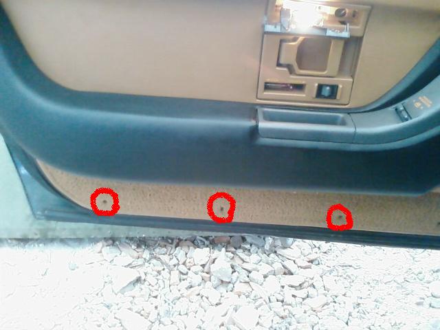

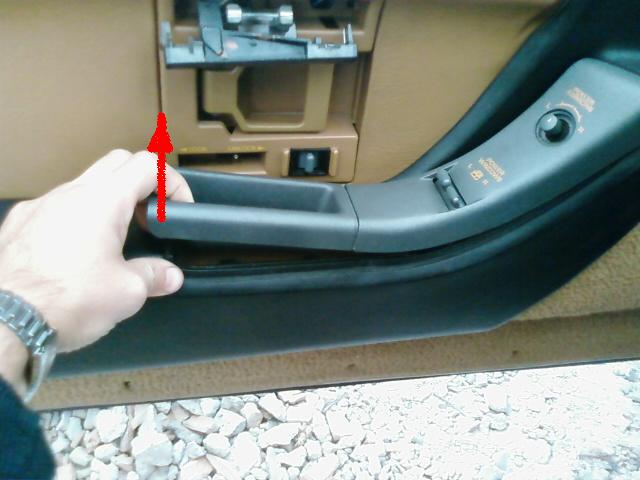

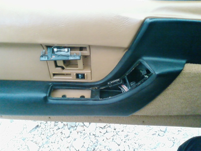

cominciamo smontando il pannello porta che e la cosa piu "fastidiosa" da fare
32,55*KB

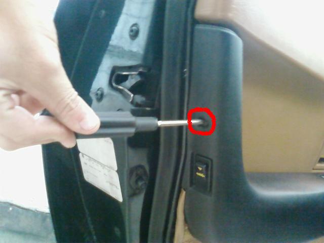

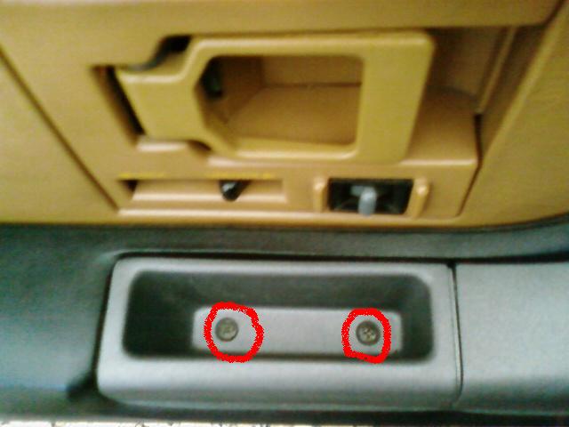

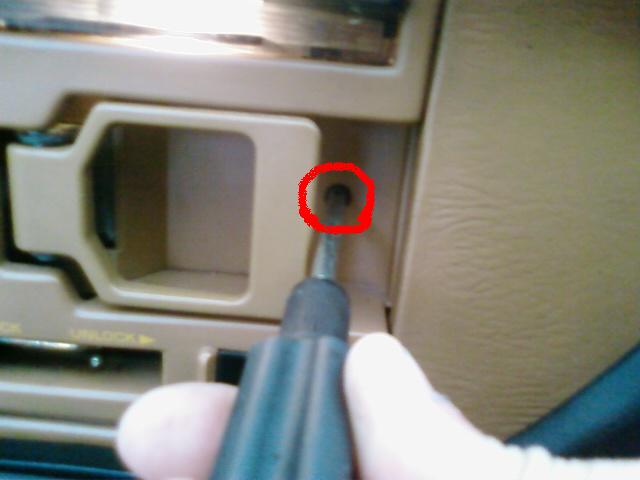

cominciamo col togliere le 2 viti dentro la "maniglia" x chiudere la porta
33,26*KB

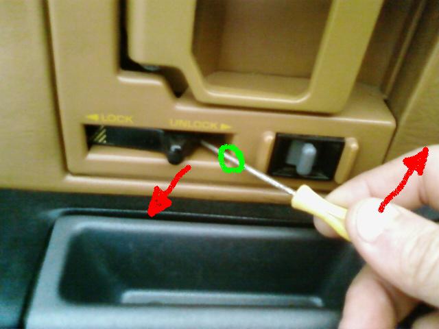

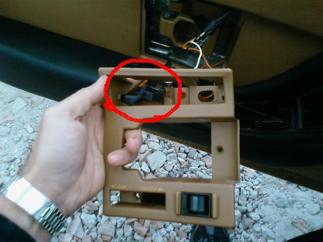

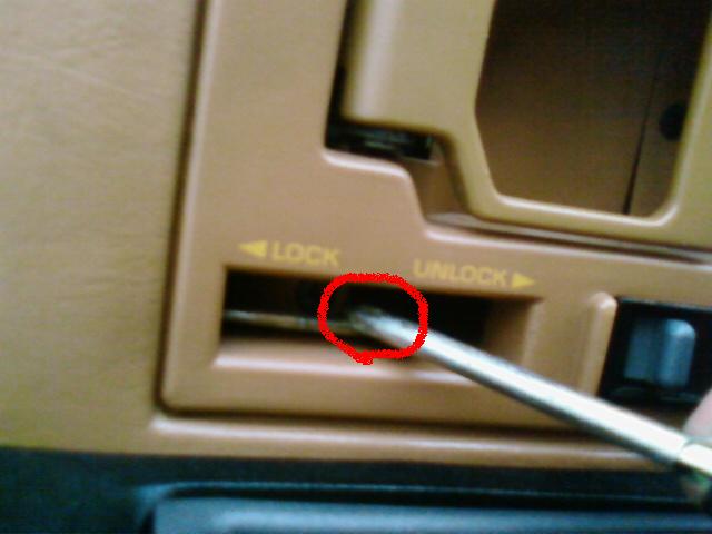

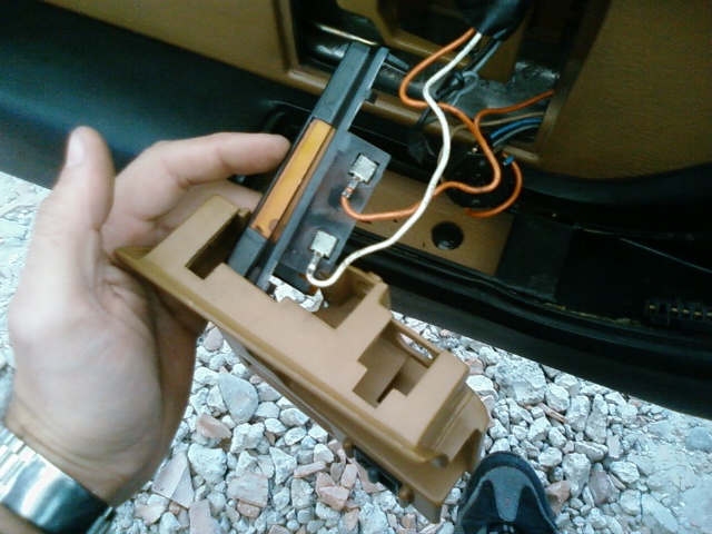

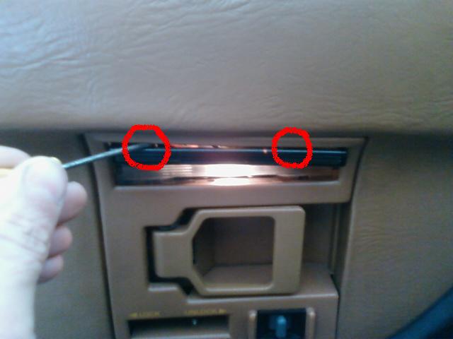

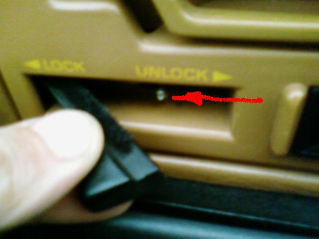

con un cacciavitino facciamo leva sotto la levetta x azionare il bloccaggio manuale della singola portiera stando attenti a non ammaccare la plastica in vista (punto verde)con lo scopo di toglierla
28,1*KB

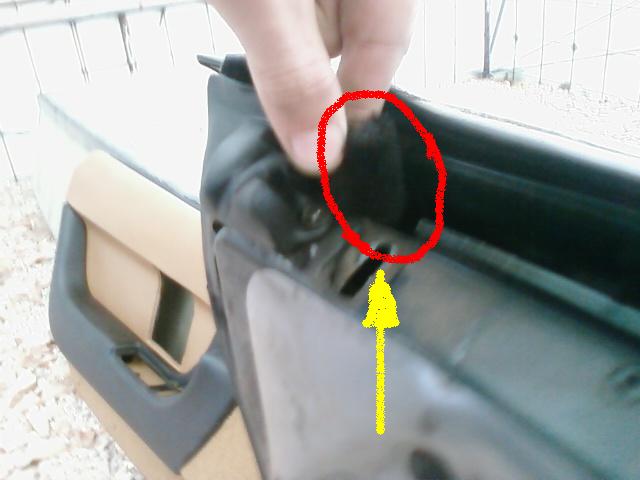

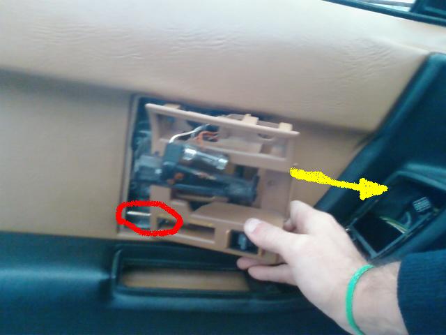

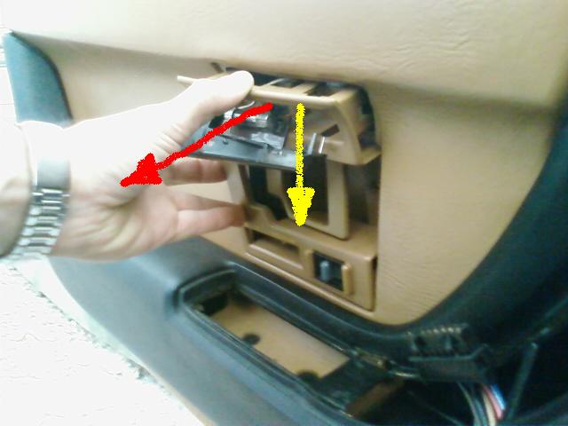

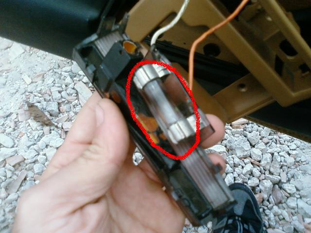

la freccia rossa indica il "pirolino" su cui e incastrata la plastica
nel mio caso lo sforzo necessario e esiguo e forse bastava tirare con le dita o quasi
