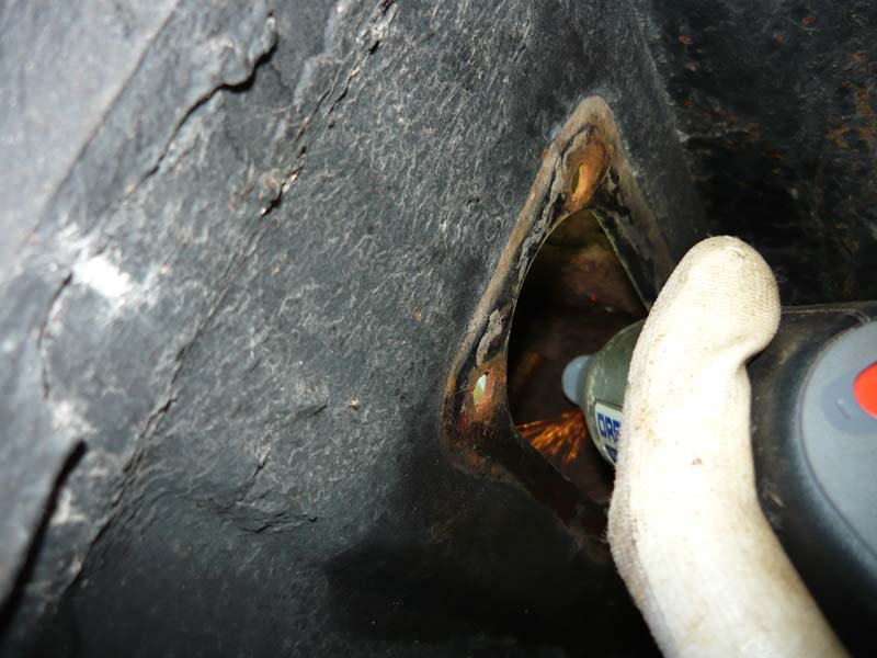

    Per paradosso è stato più uno sbattimento rimuovere i body mounts n°3 totalmente corrosi disintegrando testa del bullone con fresettina dremel (l'unica che entrava nell'angusto vano)...
    76,32KB

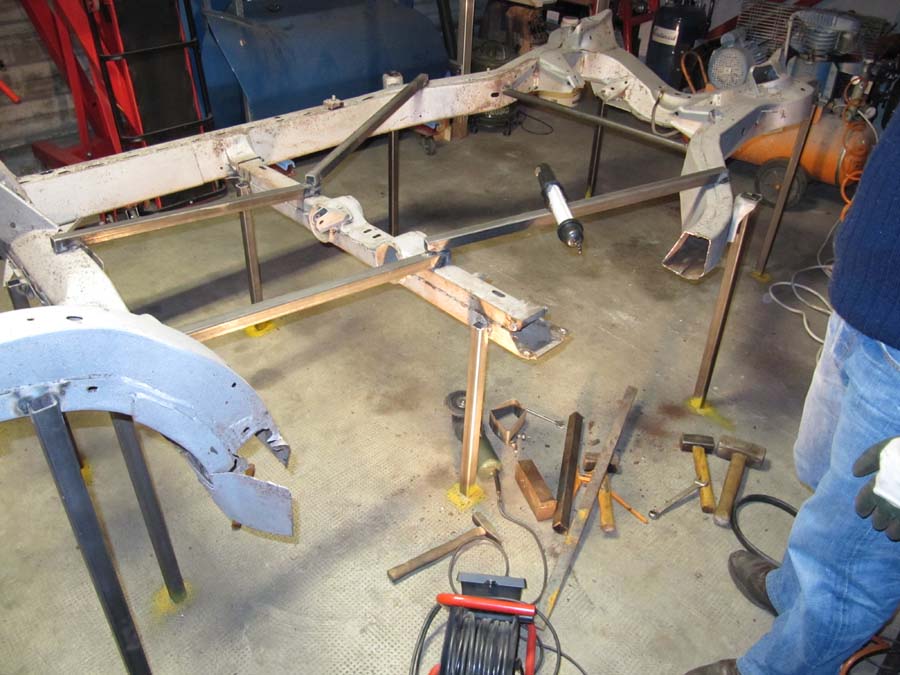

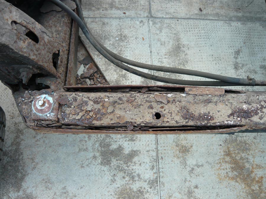

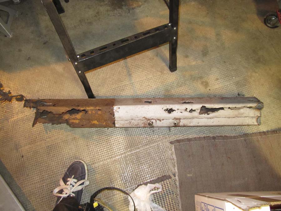

    Comunque sempre bazzecole rispetto a riparare un telaio fortemente corroso!!!!
    134,04KB
    108,66KB
    108,69KB
