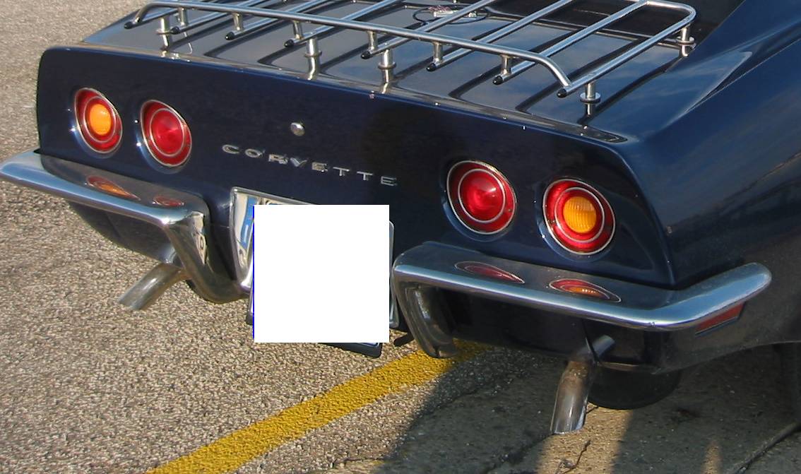

Il filler panel ce l'ho intero!
114,43KB
..mhhhhhh, bella storia, potrebbe anche essere, che l'auto fosse uscita sì, con le side pipes.
Prova a guardare da sotto l'auto, se dietro il filler panel, ha dei segni per il taglio!
Comunque dalla foto, non è originale la parte terminale di scarico così!
ma se ricordo bene i diametri sono da 2.25 o da 2.50 pollici!!
