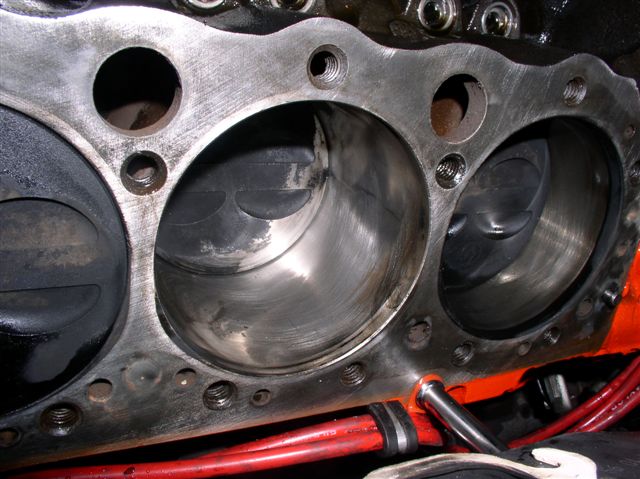

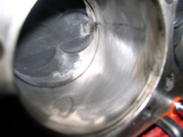

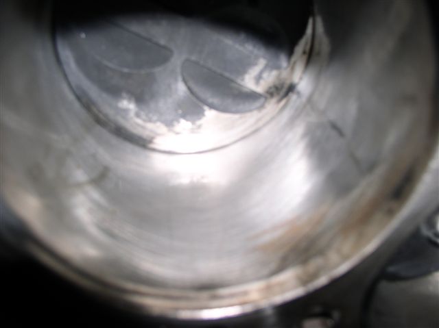

    ....sembrava tutto ok.....avevamo finito....e poi....a cominciato ad uscire vapore dalla bancata sn....abbiamo aperto....ed eccola lì....10 cm di crepa nel 2 cilindro....addio basamento....addio motore....e sono dinuovo dacapo...Veramente non so se ricominciare ....Sto cazzo di crepa non l'abbiamo vista ne noi ne la rettifica ma sono sicuro che c'era già....Sono alla ricerca di consigli sul da farsi...se devo prendere un blocco motore lo voglio nuovo. Di che marca? dove lo prendo? mi date qualche dritta? A qualcuno servono dei pistoni Keith Black 0.60 con 100 km sopra? che palle......

    ROBY1KENOBY
    .....ecco le foto....
    62,77KB
    23,74KB
    27,75KB
    driver721
    se la crepa non c'era probabile che è stato un errato accoppiamento col la testa o troppa coppia applicata ai bulloni della testa, ma probabilmente c'era gia nella fusione del monoblocco ed è saltata fuori del tutto con il riassemblaggio delle teste, devi trovare un'altro blocco usato, e ricominci da capo, i pistoni ti servono............. ..[8D]

    Purtroppo sono cose che capitano.... magari la crepa non c'era... oppure c'era... ma fà poca differenza!
    Può darsi che il tuo monoblocco avesse un grosso "shift-core" con conseguenti pareti delle canne molto sottili da un lato.... ma ancora una volta non fà differenza!
    Mi sembra di avere un monoblocco.... ma non mi ricordo se è un 350 oppure un 305... domattina controllo!
    Basta guardare il pistone e si capisce subito che a caldo c'è un grosso passaggio d'acqua!
    NON DARGLIELA VINTA!
    Per inciso non ho mai visto una cosa simile su di uno small-block (tra macchine e barche ormai ne ho aperti 15-20).... forse era proprio un pessimo casting!
