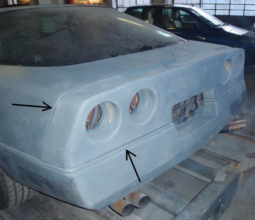

    Ciao a tutti, qualcuno mi sa dire come si smonta sto maledetto paraurti posteriore? devo controllare se il serbatoio benzina è arrugginito e se le staffe di sostegno sono ancora buone o no... ma la cosa assurda e che non trovo viti da svitare!!!
    Sarebbe gradita anche qualche immagine a prova di "babbo" perchè non sono ne un carrozziere ne un meccanico
    Grazieeeeee

    la parte da smontare e solo quella indicata dalle freccie in foto e cioè il porta fanali posteriore...

    Se smonti il paraurto posteriore non lo rimonti piu' come prima...ci sono una serie di viti che girano tutto intorno alla giunzione che hai segnalato con la freccia. Ti do per certo della deformazione del poliuretano per esperienza personale che ho avuto con la calotta dei fari anteriori. Le ho smontate per installare il kit allo xeno e le ho rimontate dopo circa un paio di giorni (me la sono presa con calma). Bè, non ci crederai ma ho faticato a fargli riprendere la sagoma che avevano, in particolare si incastravano nella rotazione e bloccavano il fanale ( e non è stato un errore di rimontaggio)

    geom. max ha ragione, può diventare una gran seccatura, ho un problema simile con il muso della mia T/A... ma scusa non ti basta infilarti ben bene sotto? a me sulla vette è bastato togliere la ruota di scorta, certo non puoi vedere la parte superiore del serbatoio da sotto, ma se la parte inferiore la vedi in buono stato la superiore non può che essere migliore!
    Per il sopra, probabilmente la parte piu' a rischio e' dove c'e' il portellino.
    Io ho appena cambiato il galleggiante e abbiamo trovato ruggine solo in quella zona, quasi 2 ore a scartavetrare con la spazzola in gomma e poi verniciato con un protettivo. Il resto sembra tutto ok.

    Innanzitutto grazie a tutti per le vostre opinioni, ho letto su un sito in americano (ovviamente interpretato) che in effetti smontare non è difficile ma poi non si rimonta piu e bisogna cristonare come pochi... a quel punto ho pensato: macchine piu semplici nella mia vita non ne potevo trovare? Fatta questa considerazione vi dico che molto ignorantemente pensavo che si potesse togliere solo quel pezzo mentre capisco che viene via tutto il sotto insieme!! Ora la mia conclusione penso che sarà quella di prendere in prestito un bambino di 6/7 anni con le braccine piccole e fargliele infilare attraverso i buchi dei fanali per tastare la superficie del sebatoio (ha ha ha ha gia mi immagino la scena!!!) sperando di non dover poi smontare auto e bambino per recuperargliele all'interno! Oppure la soluzione stile "americanata" suggerita da un sito (ovviamente di pazzi!) potrebbe essere quella di tagliare il paraurti per separarlo dal sotto, fare il lavoro e poi risaldare il tutto con la fibra e verniciare... ma ovviamente direi che mi sembra abbastanza una cagata (scusate il termine).
    ma se devi vedere in che stato è il serbatoio giustamente come ti ha già detto qualcuno vedi da sotto e se riesci vedi da sopra. Non so sulla coupè ma sulla mia cabrio se sposto un po di moquette arrivo al serbatoio. se poi vuoi vedere dentro dovresti trovare una sonda, uno specchieto da dentisti con il manico allungato ... inventa qualcosa... se poi vedi che è tutto a schifio devi per forza andare per quella strada di tirar giù tutto
    sfruttamento minorile a parte..[)] ha ragione lastout, la parte sotto lo sportellino è quella dove di solito trovi la ruggine, che si "propaga" partendo dalla flangia del bocchettone/galleggiante/pompe, e infatti andrebbe controllata e pulita almeno una volta per rimuovere la ruggine preventivamente [^]

    se da sotto tutto è in ordine e sotto lo sportellino non vedi nulla di allarmante, perchè hai stà fissa di controllare se c'è ruggine sopra? la vette si è complicata (nonostante sia stata costruita apposta con un "design amichevole") e tu vuoi complicartela di più?[:0]
