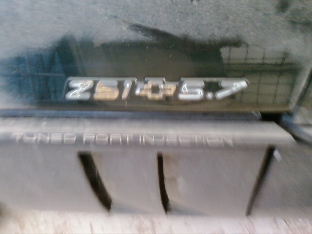

ripristinare il colore delle scritte in rilievo che ci sono in giro per la carrozzeria senza smontarle o doverle riacuistare nuove non e complicato ed e tuttosommato economico
il tutto richiede pazienza e se possibile un po di pratica su pezzi poco importanti o da buttare x evitare sbavature di colore
35,1*KB

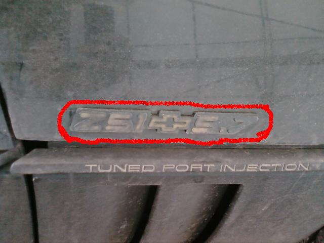

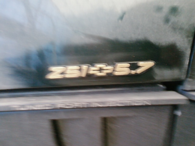

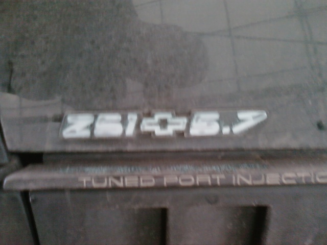

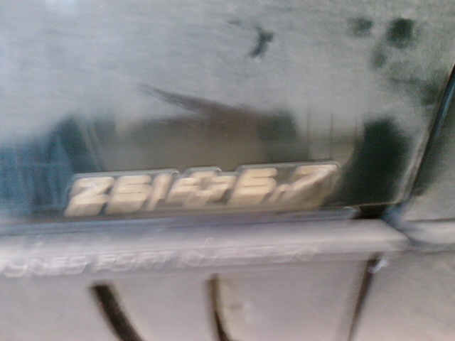

come si vede la scritta originale e scolorita/sfogliata/screpolata/sbiadita
28,13*KB

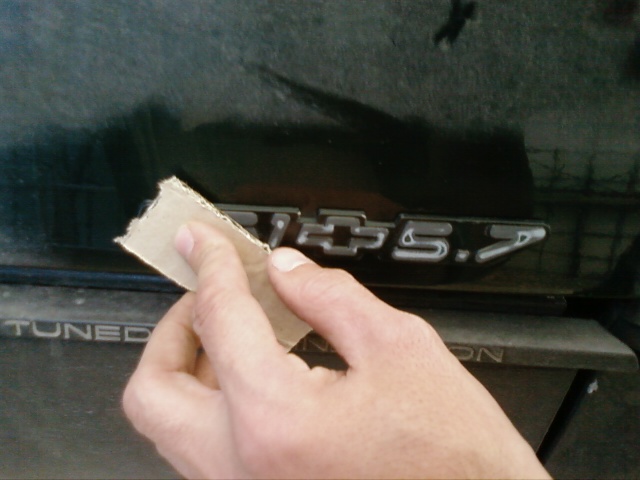

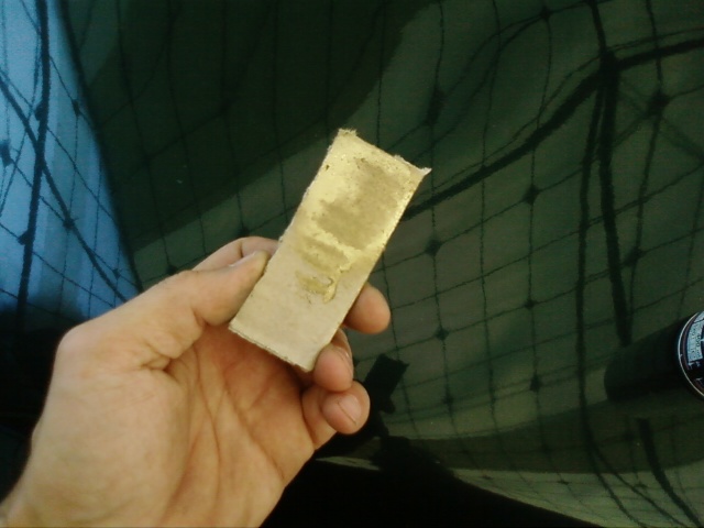

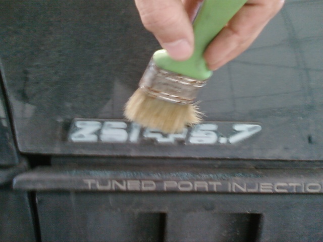

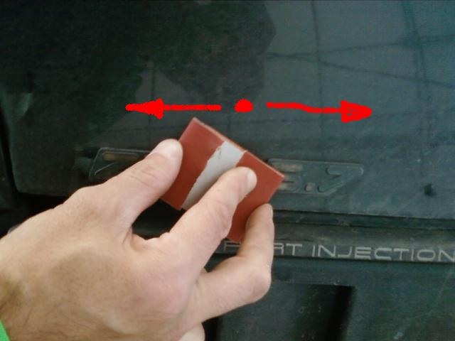

con carta vetrata "fine" grana 300-400 ripuliamo la scritta dal colore brutto strisciando nel senso della lunghezza della scritta
io ho messo un tampone in ferro dietro la carta vetrata x non togliere/rovinare gli spigoli di lettere e numeri
occhio a non rigare la carrozzeria , eventualmente coprite il colore della carrozzeria con del nastro adesivo da carrozieri
71,96*KB

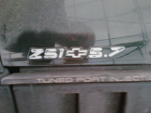

una volta finito vedrete il colore della plastica sottostante
