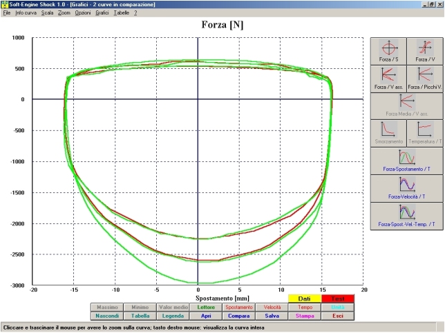

Io cercherei di conoscere il valore delle molle (Newton/mm oppure Lbs/inch) ed anche il diagramma dell'ammortizzatore.
Eccone un esempio:
155,1KB
Nello specifico questo è un grafico di un ammortizzatore regolabile solo in estensione.

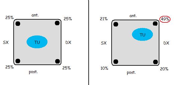

DA TENERE ASSOLUTAMENTE PRESENTE CHE IL "TRASFERIMENTO DI CARICO" NON HA NULLA A CHE VEDERE COL "ROLLIO" !!!!!!!!
Chiarisco con un piccolo esempio:
Prendiamo un tavolo di legno a 4 gambe.
Tu, il pilota, stai in centro..... ed ogni gamba supporta esattamente il 25% del peso .
Se ti sposti verso avanti/DX (come in inserimento in frenata in una curva verso SX) si può supporre che la gamba anteriore/DX supporti circa il 40% del peso, mentre l'anteriore..... ma il classico disegnino è meglio!
15,42KB
Il Caso a sinistra esemplifica una teorica condizione di velocità costante in rettilineo.... pesi perfettamente distribuiti.
Il Caso a destra, invece, esemplifica un inserimento in una curva verso SX in frenata a fine di un rettilineo (in sequenza al caso di sinistra, per esempio).
Per il trasferimento di carico è come se tu ti spostassi in avanti sul tavolo (la frenata) e verso destra (l'inserimento in una curva verso SX).
E' ovvio che immediatamente (in tempo zero) la gamba anteriore-DX risulta la più caricata mentre si vede bene che le due gambe posteriori hanno un carico minimo.
Se anche la gamba del tavolo fosse una bolla elicoidale il trasferimento di carico sarebbe esattamente lo stesso, salvo il fatto che il piano del tavolo sarebbe inclinato.
Evidente che l' entità del trasferimento di carico è INDIPENDENTE DAL ROLLIO !!!
Ora entra in gioco l'ammortizzatore che ha un effetto enorme:
Appena si sposta il peso sul tavolo inizia il traferimento di carico.... che però si stabilizza in un tempo tanto più lungo quanto meno frenato sarà l'ammortizzatore stesso.
Infatti l'olio frena lo spostamento ma NON sostenta il carico. Una macchina senza molle, appena appoggiata a terra, si acquatta a tampone impiegando un tempo più o meno lungo..... ma si acquatta comunque!
La taratura alle "basse velocità" influisce proprio sul lasso di tempo che si impiegherà prima di trovare una condizione di quiete.... e quindi quando verrà raggiunto il massimo trasferimento di carico.
Non so se sono riuscito a dare un idea..... ma le caratteristiche di Handling sono TUTTE QUI !!!!!!!!!!!!!!!
Eccone un esempio:
155,1KB
15,42KB
