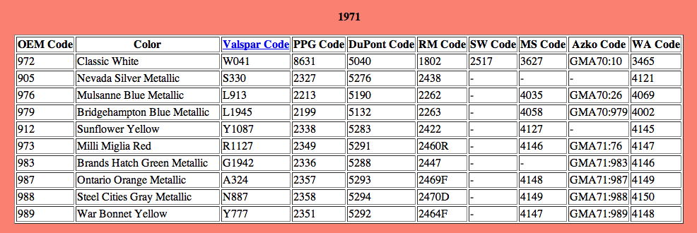

se cerchi in giro..c'e' la tabella di conversione dei colori originali con i codici PPG e Dupont..
anche se devi considerare il fattore vecchiaia...col tempo la vernice scolorisce...

ad esempio per una vette del 1970 che ha come codice colore esterno 984 "Daytona Yellow",capisco che il colore originale è il giallo,ma che tonalita esatta di giallo è???
Forse esiste una tabella comparativa dei colori fra quelli nuovi e quelli dell'epoca???

Simon, questa l'ha postata Fabri su una discuss simile...
79,87KB
Esatto Toni,
era proprio quello che cercavo,ma a me interessa la fonte!!!

ciao Simone ti do un paio di link dove trovi praticamente la stessa tabella ( mi sto documentando molto in questi giorni........)
http://corvetteattitude.com/cgi-bin/...r=1970&rows=50
http://www.corvettelink.com/corvette....asp?year=1970
http://www.tcpglobal.com/aclchip.asp...rolet-pg01.jpg

Ciao Cif!!!
Grazie mille!!!
È proprio quello che cercavo!!!
