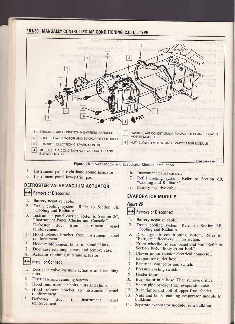

il mio condizionatore (Vette del 90) si scarica dopo 2-3 settimane di utilizzo perche col tracciante x gas sembra che ci sia una perdita che proviene dallo scatolotto di plastica che racchiude il radiatore del condizionatore x l abitacolo
qualcuno ci e gia passato ?
qualcuno sa come si smonta ?
con che ordine smontare i pezzi visto che sembra ci sia da smontare mezza macchina ?
qualcuno ha lo spaccato del pezzo indicato ?
grazie

Forse questa pagina puo' esserti d'aiuto, altre figure di disassemblaggio sul manuale non ce ne sono...se ti serve altro fai un fischio!!!!
153,25KB
1990 ZR-1 Corvette Red/Red
grazie mille , temevo che fosse proprio cosi oltretutto dallo spaccato non si vede bene ma il convogliatore con la ventola si stacca dal radiatore perche e in 2 pezzi e c e la giuntura proprio in corrispondenza del radiatore , il problema e che tocca smontare vaschetta del lavavetri vaschetta liquido radiatore mezzo parafango anteriore pezzi e pezzetti vari ........

se hai pazienza e aspetti , domattina io vado a caricare l impianto perche ho appena finito di rimontarlo e ho trovato una perdita lungo il tubo dell alta pressione (cosi l ha chiamato il meccanico che ha provato a caricare oggi)
l evaporatore non c entrava nulla ma valeva la pena di pulirlo perche tra briciole di foglie aghi di pino e pelucchi di vario genere e tipo era quasi completamente ostruito
se hai pazienza faccio anche un Consiglio tecnico sullo smontaggio dell evaporatore cosi ti rendi meglio conto dei motivi x cui a volte il condizionatore raffredda poco l abitacolo
