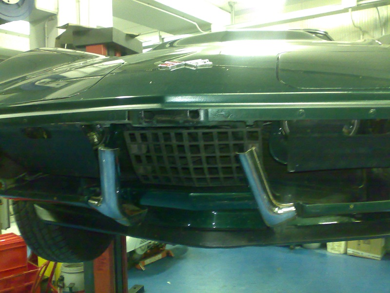

ore 22.30 - smontaggio completato nonostante i bulloni montati fossero smisuratamente lunghi e quindi bisognosi di tempo per essere rimossi. Fin qui tutto allegro
151,14(censurato)KB
147,29(censurato)KB
159,52(censurato)KB

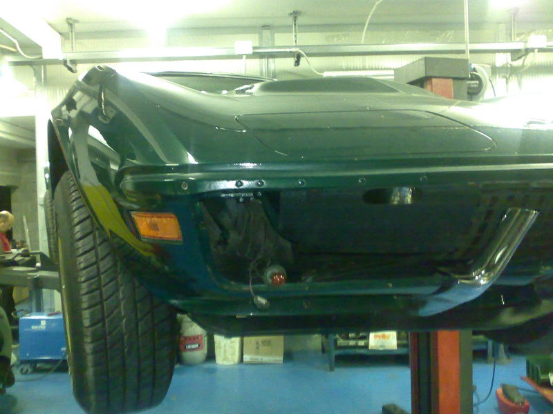

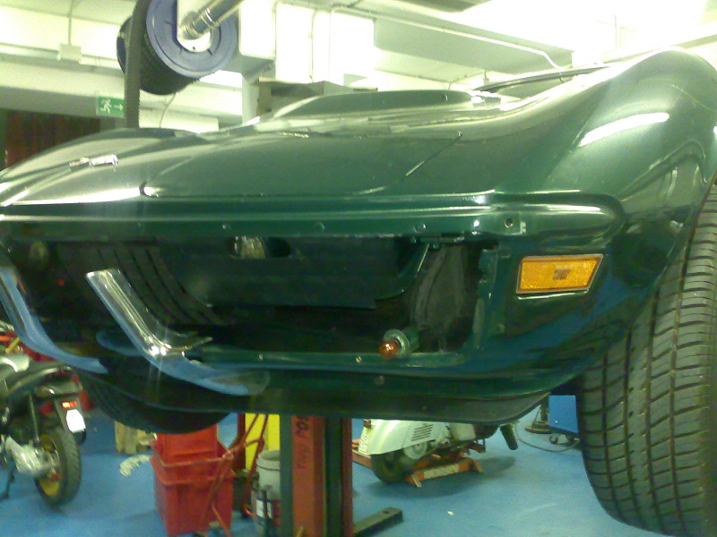

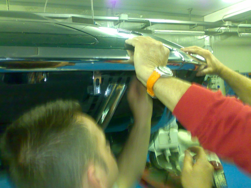

ore 22.45 - montiamo il nuovo paraurti, ma c'è qualche cosa di strano.
201,44(censurato)KB
150,79(censurato)KB

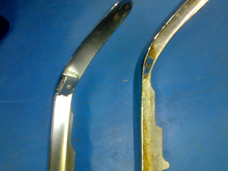

ore 23.00 - amara conferma che è fatto male e si apre sugli angoli in maniera anomala ... incaxxamento enorme.
113,99(censurato)KB
Il problema si vede nell'ultima foto. Sugli angoli è saldato un "panettoncino" di lamera per agganciare il paraurti alla scocca. Questo supporto, sul paraurti nuovo, è più sporgente e gli estremi del paraurti sono più aperti. Tutti gli attacchi combaciano e quindi sarebbe montabile, ma (da un lato soprattutto) c'è una distanza superiore a 5 cm dalla scocca. Uno schifezza insomma. In più la piega, cioè gli angoli sulla curva sono più aperti e quindi le due cose insieme aumento il già grave problema.
Tengo a precisare che è stato acquistato da Eckler's e non da un rigattiere di Piacenza. Fra l'altro mi sono preoccupato di scegliere quello OEM (uguale o superiore all'originale dicono loro) fatto in USA e non importato dalla Cina (400$).
Il fatto è che essendo cromato non basta piegare le estremità. La cromatura salterebbe inevitabilmente. Non si può nemmeno scaldare perchè cambierebbe colore. Insomma stiamo parlando di un componente estetico trattato e finito e quindi difficilmente "lavorabile".
L'unica soluzione che mi è venuta in mente, e qui mi piacerebbe avere la vostra opinione, è tagliare con il flessibilino le lamiere troppo sporgenti degli attacchi e cercare di ridurle il più possibile, poi provare a montarlo e, se mancherà ancora molto, rischiare di forzarlo leggermente per ottenere il miglior risultato.
Di mandarlo indietro non se ne parla vista la dimensione e i costi che dovrei affrontare. Ci sono rimasto male, non so se mi capite (mesi di attesa).
Per fortuna che il salame era buono![]()

Ho un amico importatore dalla Cina e mi ha spiegato che molte cose e purtroppo, molto provabilmente, anche quello che spacciano per "Made in Usa" viene dall' estremo oriente causa enormi restrizioni in materia di inquinamento ambientale.
La roba cromata é quasi tutta di produzione cinese, anche molte cose originali Harley, escluso coperchi testate e carter.
Hai sostituito i paraurti perché vecchi ed arrugginiti, ma hai provato a verificare per una ricromatura in Italia? Esiste in Italia un' officina fra le migliori d' Europa: fa le cromature alla Harley tedesca!
In merito alla modifica, se tagli l' attacco sporgente, dovresti risaldarlo e quindi salterebbe la cromatura.
La butto cosi: se non riesci in alcun modo, potresti fare un piccolo foro sul paraurti, nella parte bassa che da verso l' asfalto (in modo da vedersi meno possibile) e con qualcosa (non conosco il tipo di attacco) tipo bullone e dado cromati risolvere il problema.
Speriamo che risolva, 400$ non sono pochi per un pezzo di lamiera!
Auguri.

Tutto è partito dai paraurti posteriori molto rovinati. Dopo un po' mi davano fastidio e ho iniziato a meditare su cosa fare, ho scartato l'idea di fare solo i posteriori perchè l'anteriore, seppur non evidentissimo, aveva delle bolle e d era scalfitto da una strisciata in un angolo. Poi avevo l'ansia che, facendo solo una cromatura, ci potesse essere una divesrità di "tono" e lucentezza ... mi dava fastidio!
Mi sono informato su una ricromatura (vedi vecchio post), ma mi hanno sparato una cifra inverosimile con la quale mi portavo a casa i pararti nuovi made in USA (o presunti tali). SOno riuscito a evitare iva, dazio e trasporto grazie ad un amico e quindi ho risparmiato un pochino.
Ho in mente un modo per tagliare gli attacchi non a filo del carpo principale in modo che, saldando a filo e con piccoli punti intervallati, non dovrei mettere a repentaglio la cromatura.

Solitamente il paraurti è comunque staccato qualche cm dalla carrozzeria per assorbire meglio eventuali urti, esteticamente però non è il massimo della vita, per cui pure io ho accorciato gli attacchi, vai tranquillo nel risaldare nessun problema per le cromature![]()
