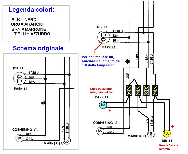

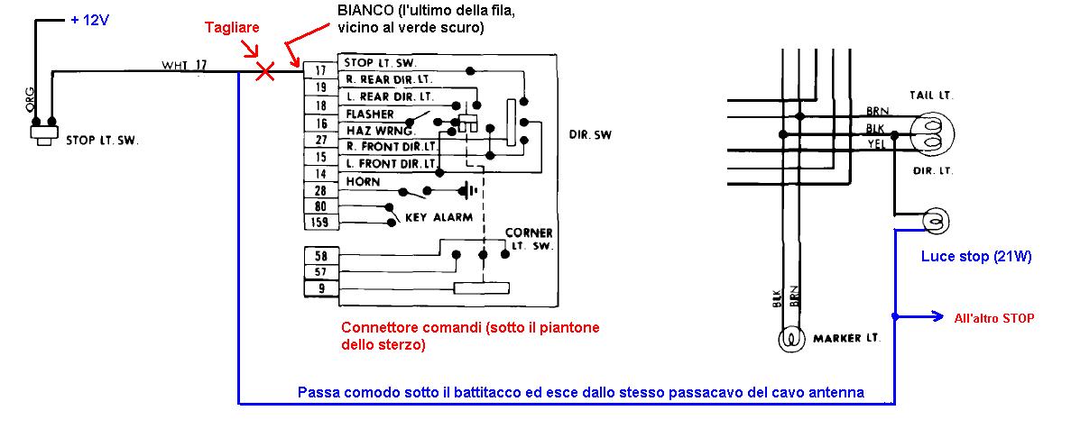

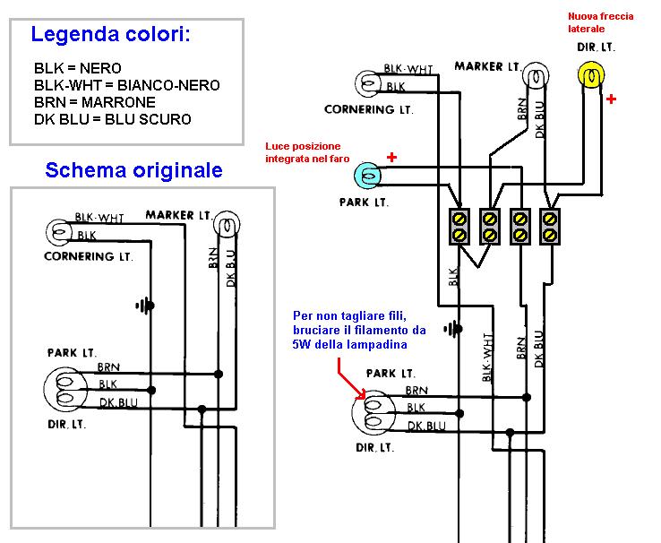

Passavo di qua ed ho visto il topic...
Ne approfitto per illustrare le modifiche che ho fatto io prima di andare al collaudo. Sembra complicato ma non lo è. Ci vanno solo pazienza, morsetti mammuth ed uno spelafili serio.
Il primo schema è relativo agli stop posteriori, gli altri due alle frecce anteriori. Io ho aggiunto due frecce laterali a LED e convertito sia i marker anteriori che quelli vicini alle cornering lights in frecce. Le posizioni sono integrate nei nuovi fari H4.
72,83KB
64,68KB
68,48KB
Spero sia chiaro ed utile a qualcuno.
Walter
