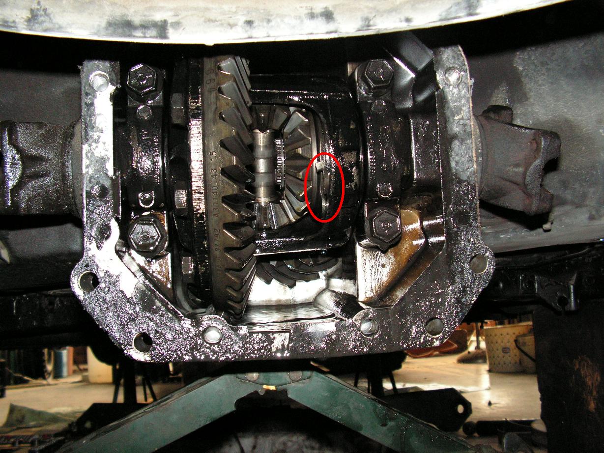

mah io per pura curiosità ho voluto aprire il differenziale , anche per cambiarci l'olio , visto che non esiste il tappo per cambiarlo...e ho trovato questa sorpresina
237,99KB
si è rotto la clip che tiene ferma i dischetti della frizione dell'autobloccante
allora ho preso il kit frizione 31622 ( frizione autobloccagio ) e il kit di revisione A7149 ( da eckler's )anche se i vari cuscinetti sono buoni...però intanto che ci sono!!!
Volevo chiedere finita la revisione io da buon agricolo volevo mettere l'olio che uso per i differenziali e ponti da trattore l' AGIP MP 85/90 o 85/140 ( MP = estreme pressioni ) se va bene su differenziali agricoli su un differenziale automobilistico dovrebbe andare meglio...le forze il gioco sono molto minori...o no???
Datemi pareri
Grazie...
Ciaaao
Per l'olio aspetto anche io il parere degli esperti, ma per la mellettina della frizione volevo sapere se avevi avuto avvisaglia di questo inconveniente, oppure l'hai aperto per normale manutenzione e hai trovato la sorpresa.
Altra curiosità, quante miglia avevi all'attivo e in che stato hai trovato l'olio all'interno?
Daniele
miglia !!!?
boh...
no l'ho aperto perchè intanto che non avevo tutto il retrotreno per curiosità mia ho dato una sbirciata!!!
ma comunque funzionava bene e nessun rumore o altro di anomalo!!!
ciaaoo
