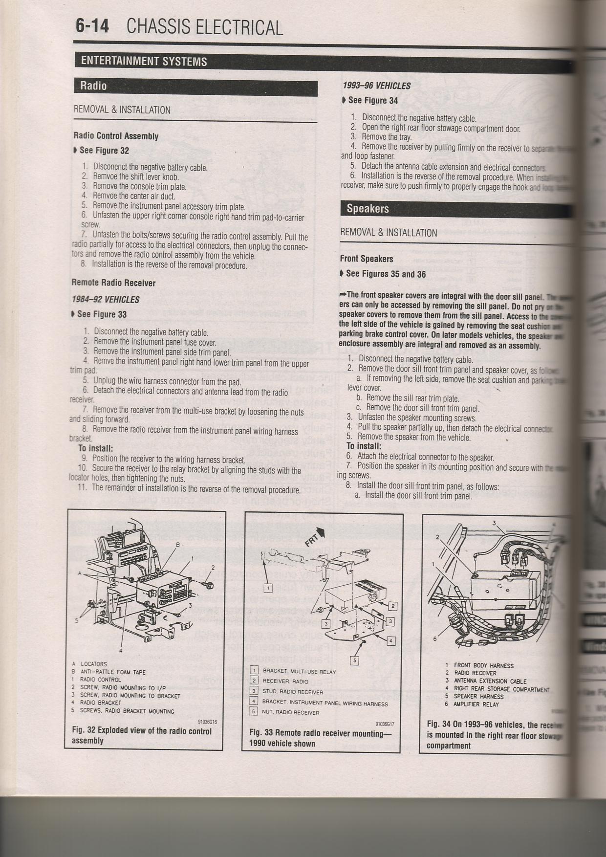

    CIAO A TUTTI, SONO DALL'ELETTRAUTO PER RIPARARE LO STEREO, STIAMO CERCANDO IL TUNER RECEIVER E L'AMPLIFICATORE DELLA CORVETTE C4 DEL 1990, MI RIUSCITE AD AIUTARE? GRAZIE

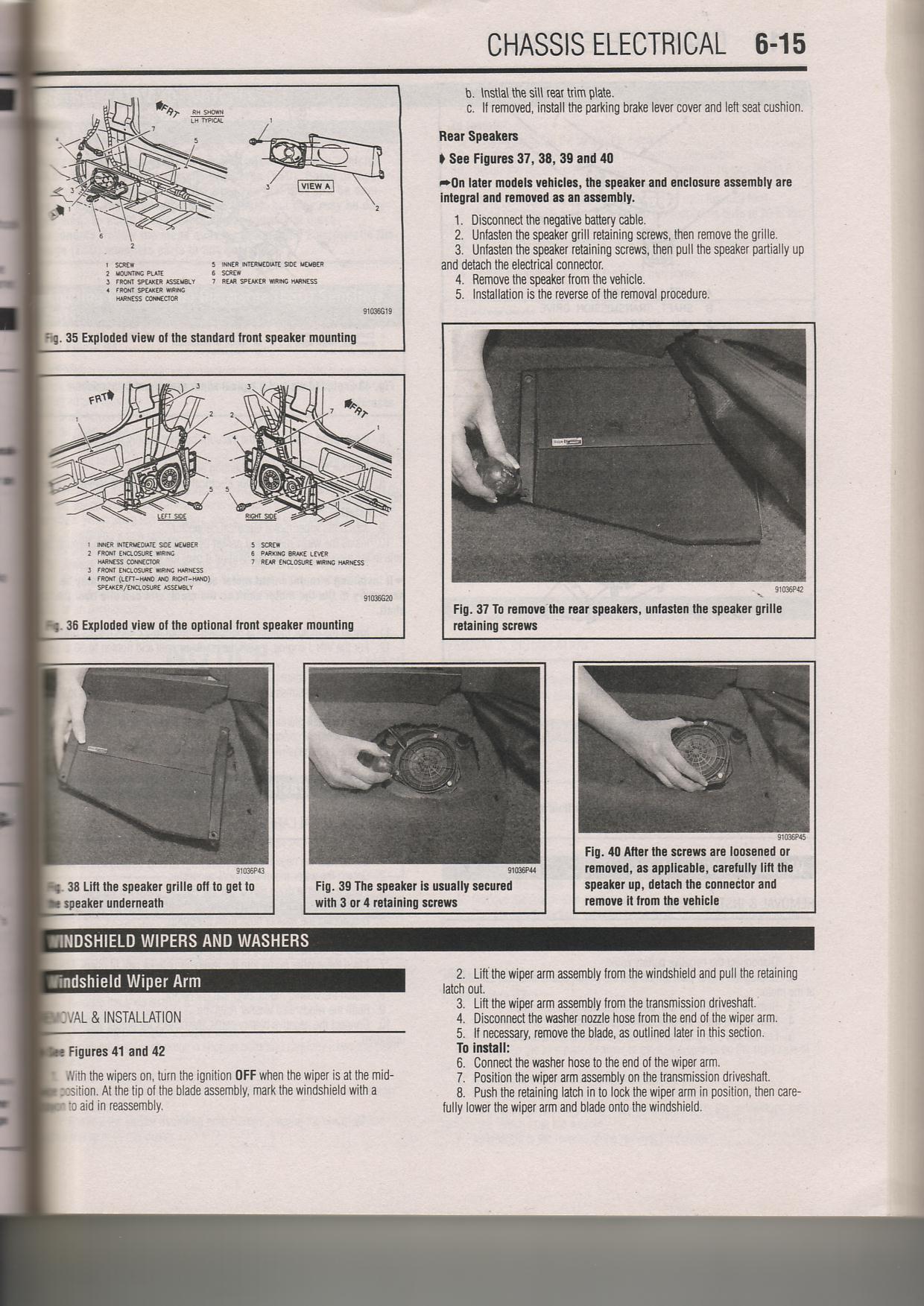

    Il Chilton e' un po' scarno su questo argomento comunque ti posto le pagine relative
    341,3KB
    329,98KB
    spero ti saranno utili...
    [IMG][/IMG]
    grazie grazie grazie, sara utile all'elettrauto!
    non capisco dove sia l amplificatore sempre che ci sia
    Mi sembra di aver visto da qualche parte che le casse Bose sono pre-ampli...le annate piu' recenti lo hanno nel vano posteriore lato passeggeri
