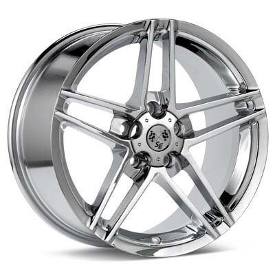

    saprebbe qualcuno darmi un consiglio se questi cerchi per una C4 del 90 possono andare bene con queste informazioni tecniche pero'
    su quelli posteriori vorrei mettere pneumatici da 315/30/18 quali
    problemi potrei avere e se offset dei cerchi e' giusto per far si
    che i pneumatici non sporgano dalla carozzeria
    front 18"x 9.5 offset 57, backspacing 7.48"(gomma da 275)
    rear 18"x 10.5 offset 58,backspacing 8.03 (gomma da 315)

    se non sbaglio maggiore e l offset e piu dentro stanno i cerchi ..... nel nostro caso
    molto belli visti cosi
    sarebbe utile sapere se il 315 si puo montare sul canale da 10,5 anziche da 11
    nessuno che abbia un po di "cultura in materia" e abbia voglia di renderci partecipi ?

    ciao Mic, stavo guardando la disponibilita' delle gomme mi sa
    che la scelta deve stare sul 295/35/18 perche' di 305 e 315
    non si trova niente con fatica e con prezzi esagerati anche da Tirerack, pero pensavo se con offset 58 i cerchi stanno piu all'interno poi ci vorrebbero dei distanziali magari da 1cm
    cosi si recupera sull'esterno che dici ?
    non vorrei cambiare quel modello di cerchio perche' lo trovo
    molto bello su OE Wheels su E-Bay lo vendono a 595$ con anteriore
    da17"x9.5 posteriore da 18"x10.5 pero consigliano pneumatico da 295
    dovrei sentire Carenini quante misure si possono mettere sul libretto
    se sai qualcosa fammi sapere[V][V]
    il problema e che se il distanziale e troppo piccolo perdi il centraggio del mozzo
    ho notato anche io che stanno scomparendo molte misure
    non voglio montare i cerchi piccoli davanti e grandi dietro
    infatti come ti dicevo il canale da 10,5 e " piccolo" per i 315
    oggi provo a guardare sul sito che mi hai detto se ho tempo
    per Carenini non so dirti provero a chiedere
