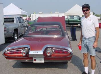

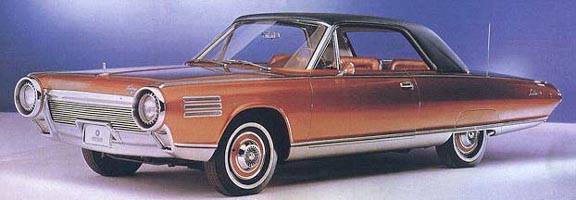

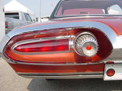

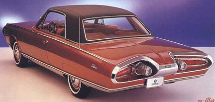

Ho trovato questo gioiellino, che francamente vorrei avere nel mio garage, se non altro per dire di possedere un'auto con motore a turbina...qualcuno di voi ne sa' di piu'??

Bella.... anzi, più che bella... affascinante!
Ma credo sia piuttosto rara!....
Auguri comunque Mirko!![]()
si, vero. nn si guarda alla bellezza, ma alla particolarità

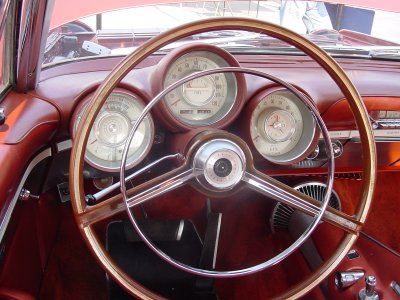

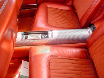

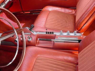

avete notato la console interna??
Sicuramente Mopar, estimatore di queste macchine e della marca, avrà notizie esaurienti sul mezzo. Aspettiamo con ansia !!
che spettacolo, si credo Antonello sia uno che ti può dire qualcosa!
secondo me se gli si può dare un prezzo, potrebbe valere centinaia di "big bucks"....
E' veramente una meraviglia...
Mi ricordo però che non fosse proprio il massimo della guidabilità, o mi sbaglio?

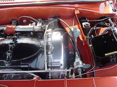

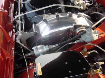

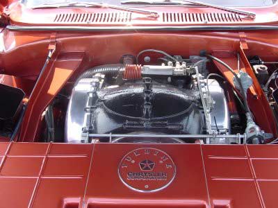

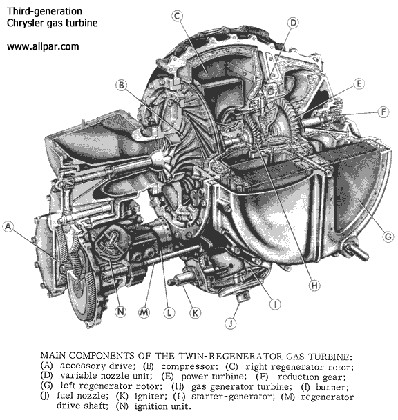

VI AGGIUNGO LE SPECIFICHE TECNICO/MOTORISTICHE...AFFAS CINANTI....IL MOTORE GIRA SOLO A 45.700 GIRI!!!!
1964 turbine car specifications130 horsepower at 3,600 rpm (output shaft speed); 425 lb-ft of torque at zero rpm!
Weight: 410 lb - 25 inches long, 25.5 inches wide, 27.5 inches tall (without accessories, which make the overall length 35 inches).
Fuel requirements: what've you got? diesel, unleaded gas, kerosene, JP-4, others. No adjustments needed to switch from one to the other.
Compressor: centrifugal, single-stage compressor with 4:1 pressure ratio, 80% efficiency, 2.2 lb/sec air flow
First stage turbine: axial, single-stage, 87% efficiency, inlet temperature 1,700 degrees F.
Second-stage turbine: axial, single-stage, 84% efficiency, max speed 45,700 rpm
Regenerator: dual rotating disks, 90% effectiveness, 22 rpm max speed
Burner: single can, reverse flow, 95% efficiency
Maximum gas generator speed: 44,600 rpm
Maximum output speed, after reduction gears: 4,680 rpm
Exhaust temperature at full power: 500 degrees Farenheit.

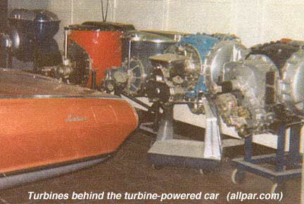

Ne hanno fatte 50 per esperimento, e le hanno date per una settimana a turno ai clienti abituali Chrysler, per farle usare nel traffico. Il successo fu buono, non vi erano particolari problemi. Il governo americano ci mise uno zampino: dato che le macchine erano cotruite in Italia dalla Ghia, le tasse di importazione sarebbero state astronomiche. Così venne fatta una temporanea importazione per un anno, dopodichè 47 macchine vennero distrutte nei cortili della dogana USA. Le tre rimaste andarono al museo Ford a Detroit, alla Chrysler, ed a un privato, che adesso la espone e la usa agli show.
Secondo molti, furono la GM e la Ford a spingere affichè fossero distrutte, nulla di più probabile. Se andate al museo Chrysler a Detroit ne potete vedere una esposta
