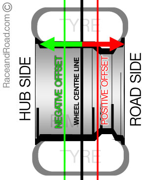

Sono intenzionato a cambiare i miei cerchi con questi:
http://www.parts123.com/parts123/yb....Z5Z5Z50000050F
bene, ho solo un dubbio...
qui non lo dice, ma su altri siti nella descrizione c'è offset 54mm, che significa?
Grazie![]()
26,99KB
il disegno è chiarissimo, grazie.
ma avrei problemi a montarla sulla mia c4 o servono adattatori?
Ho letto che su C4 con cerchio canale da 9 1\2 montano offset 56 ... 2mm non li vedi neanche.
Citazione:Messaggio inserito da Biondo
Grazie mille, Biondo!
Dipende dall'anno. gli 87 e successivi si.
I pre 87 hanno bisogno di offset da 36 .... I 56 mm toccano all'interno, o in alternativa sui pre-87 van montati distanziali che di fatto aumentano l'offset
Preciso come sempre... MITICO!!! [8D]Citazione:Messaggio inserito da convertible90
