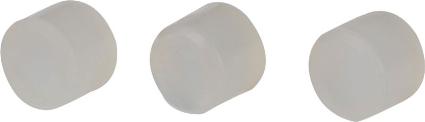

    Dopo svariate ricerche ho sistemato oggi in 2 ore il Faro
    che non ne voleva piu' di rimanere alzato,
    il tutto per colpa di questi piccoli particolari
    comprati su E-bay per 7 dollari c'e' mancato poco
    che stavo comprando tutto il motore nuovo alla bella
    cifra di 250 dollari comunque se ha qualcuno dovesse succedere
    ricordatevi di controllare prima questi 3 pezzi di teflon[][][]
    4,46KB
    buone notizie quindi, economico e veloce
    tnx
