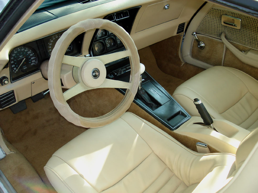

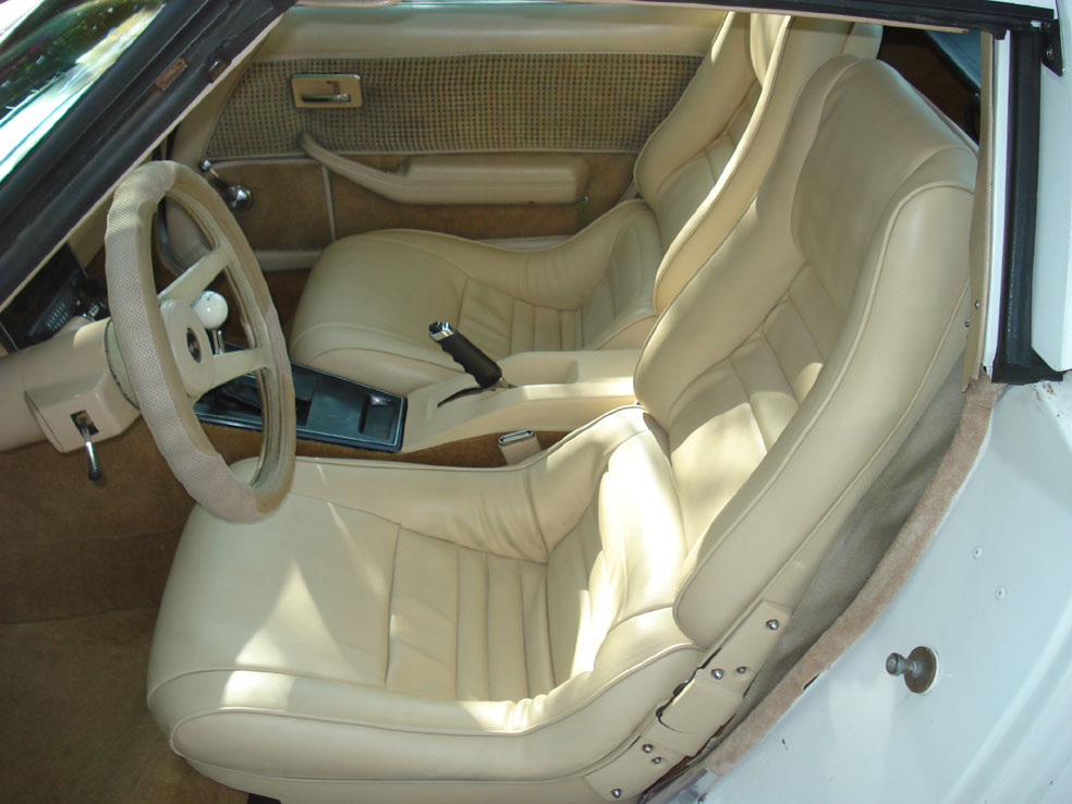

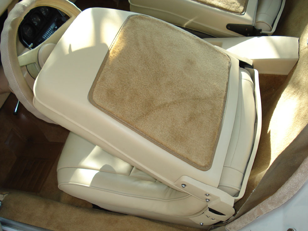

ecco un pò di foto del pacco da eckler's con la moquette. é buttata lì alla rinfusa ma poi si stende facilmente. I pezzi sono sagomati molto bene e sono veramente facili da applicare. ci ho messo un paio di giorni a rifare gli interni, sedili compresi

anche io ho quella moquette e proprio di quel colore.
il risultato e' piu' che accettabile, l'unica perplessita' me la danno i pannelli del tunnel del cambio, tagliati in maniera approssimativa, peccato solo per quel dettaglio.
cmq per quella cfira e' ok..![]()

Hai usato qualche collante o li hai solo appoggiati? Heat & sound insulator sotto oppure niente?
Settimana prossima forse dovrà cambiarla pure io...
Per i pezzi grandi niente colla , ma i vari pezzetti ( kick pads, casse, sportelli dei cassetti posteriori si). Ho dovuto giusto rifilare qualche bordo ma niente di più. Molto divertente.

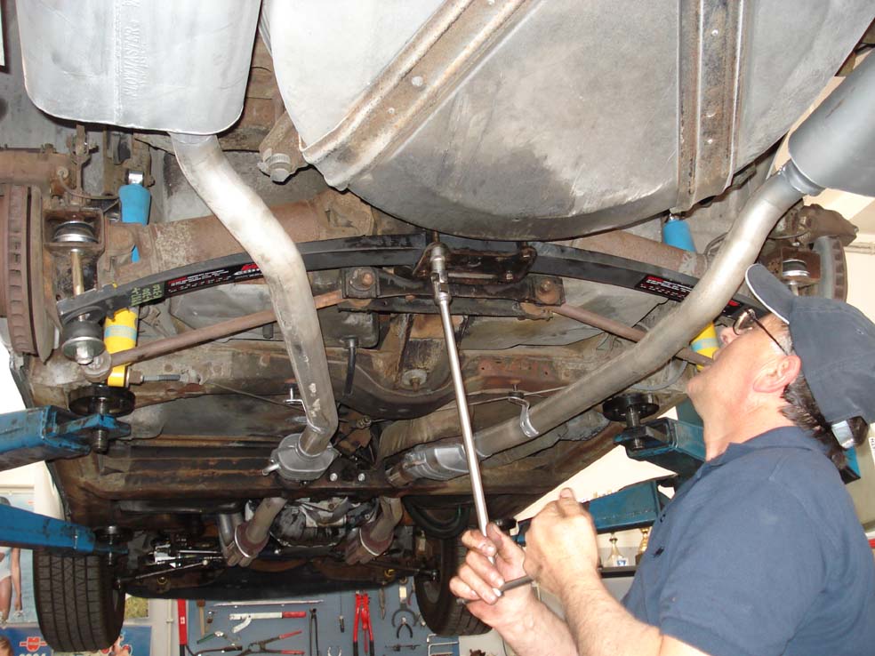

Avrei dovuto mettere dell'isolante aggiuntivo sotto , ma avevo poco tempo...Ho però sostituito la cuffia del cambio, quella inferiore , che era crepata e arrivava un calore mostruoso dal cambio. Col caldo di questi giorni è un'impresa fare un giro con la Corvette.dagli scarichi viene un calore impressionate... ieri ho montato anche la balestra di VB&P da 330 lb al posto della f41 originale. Ammazza quanto molleggia sta balestra. La F41 è invece rigidissima...ho fatto giusto un giretto, ma l'impressione è buona. Voglio vedere che succede in curva , perchè con la vecchia f41 l'auto rimaneva piatta, con la fiberglass non so...
