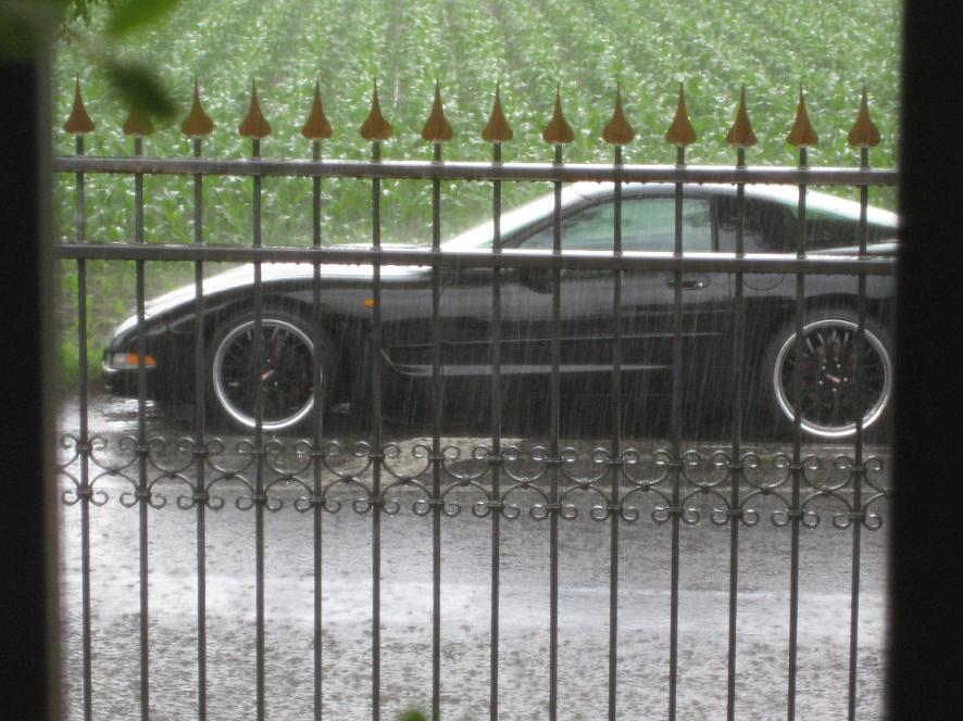

Buona sera a tutti Spero che Christian GM sia online. Ho la mia vette parcheggiata fra due alberi (uno anteriore e uno posteriore). Stasera inserendo la chiave non si è sbloccato lo sterzo.Non sono riuscito a sbloccarlo nemmeno staccando batteria o altro. Sono in panico. Il caro attrezzi non riuscirà mai a prenderla da lì senza fare danni. La macchina va in moto ma lo sterzo non si sblocca

guardate la foto sotto Io l'avevo parcheggiata qui
