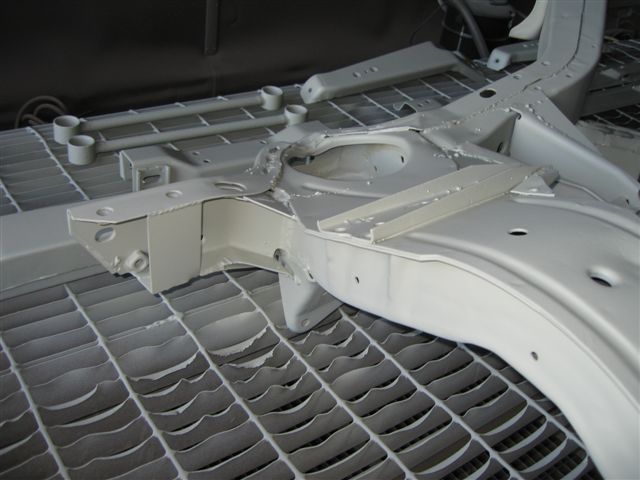

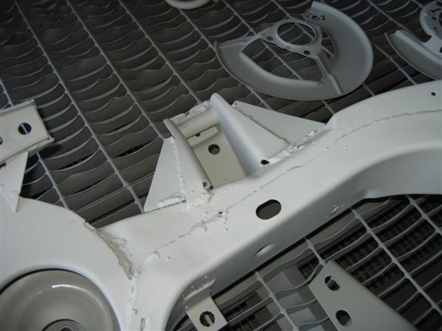

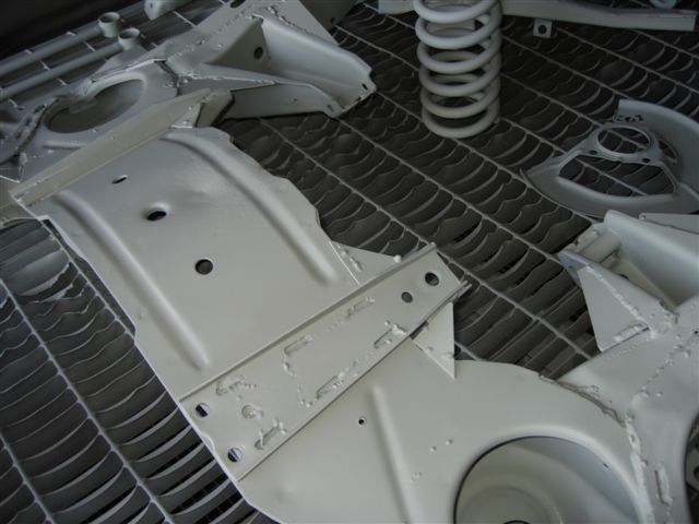

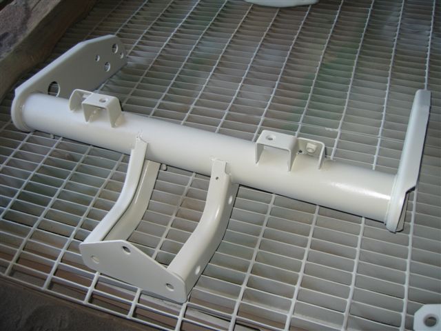

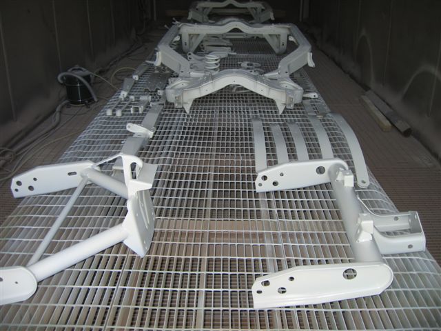

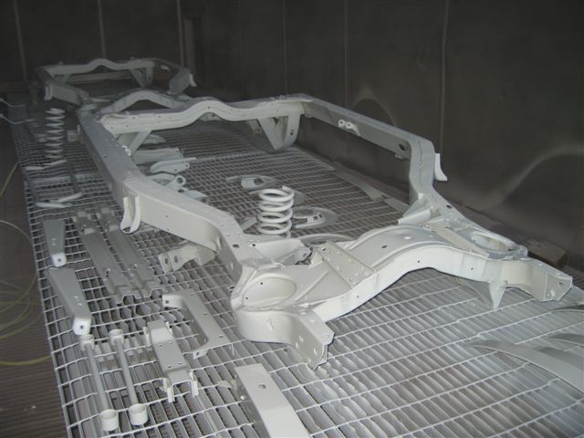

Telaio rinforzato e sabbiato (i telai sono due, il mio e quello di un'altra C3 di un amico), mano di antiruggine e la prossima settimana verniciatura epossidica bicomponente. Ho sabbiato anche vari pezzi che forse non userò, ma giustamente mai buttare nulla.
Poi inizierò a riassemblare. Volevo ringraziare Stroker per la sua disponibilità e sicuramente nelle prossime fasi avrò sicuramente necessità di ulteriori consigli. Non ho ancora deciso per il motore ma intanto inizio con il resto, poi vedremo.
