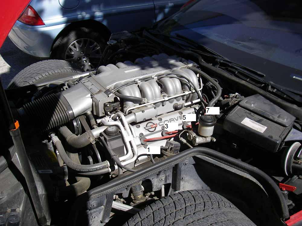

allora.. ennesimo dubbio guardando qua e la
stavo controllando un pò di cose sulla vette e mi sono messo a tirare giù le candele per vedere le condizioni ecc... a parte tutti i santi invocati nonostante avessi 5 diversi tipi di chiave candela, poi ho avuto un lampo di genio e smontarle non è mai stato così facile... ovvero ho usato la chiave candele che danno in dotazione con l'R1 del 2000... uno spettacolo
a parte questo, mi è venuto lo scrupolo di controllare le connessioni dei cavi... solo che guardando sul manuale Haynes, lo schema per le "pre 91" è completamente diverso da come sono montati attualmente i miei cavi...
sul manuale spiega che l'ordine dei cavi sul distributore deve essere in senso orario (da 1 a 8) partendo (nell'ipotetico cerchio che formano i connettori) dal basso a destra, contando i cilindri dal primo sulla destra (lato ventola, quindi guardando l'auto da davanti) mentre quello che ho trovato io è decisamente diverso...
che faccio? seguo il manuale e li sposto tutti?
