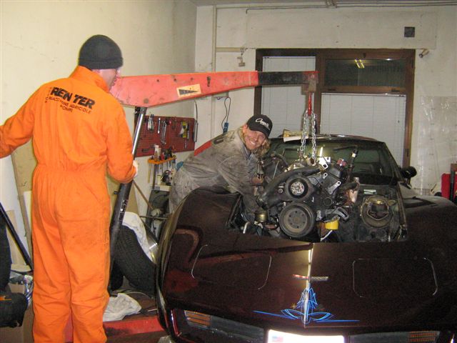

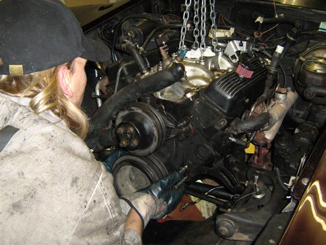

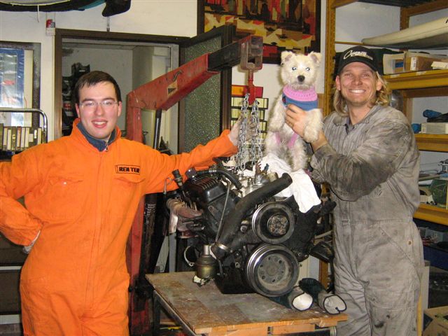

estrazione motore solo con manuale haynes (ci son scritte 20 righe!)
ma tutto Ok e senza intoppi ...tempo impiegato c.a. 5h [8D] [8]
...con un assistente e mascotte.
Vedremo come sarà a rimontarlo finito il ciclo di dooping [B)].

...col tutone ed la chioma bionda nonchè motore espiantato....... fai tanto Mc-Giver !!!!![]()
si si vala dovete dire la verita !!!!
senza il tecnico con tuta rosa e blu avevate voglia di smontarlo da soli ........![]()
Ora che l'hai smontato che ci fai???? [:I]
Lo rimonti così come l'hai smontato????....

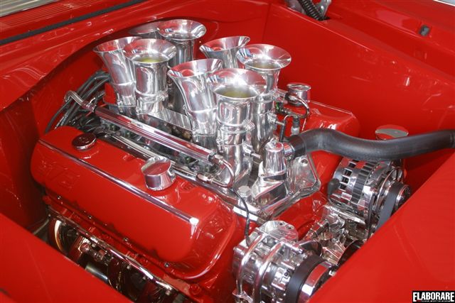

I 190 cv originali non mi garbano; apro e verifico le condizioni del monoblocco , se vale la pena acquisto un kit top end edelbrockCitazione:Messaggio inserito da Lorenzo

No no..... macchè Crate Engine!!!!!!!!!!
Sei partito benone..... e continua così, no?
Se hai problemi a trovare una officina rettifica che ti faccia i lavori chiamami che ti dò degli indirizzi!!!!!
Un consiglio...... se monti il Kit Performer RPM Edelbrock cambia i bulloni di banco con i prigionieri ARP...... ce ne è bisogno!!!!!
L' RPM deve girare un po' (lo dice il nome) ed i 400Hp sono oltre i 6000 giri...... troppi per i bulloni di banco originali!
Le bronzine da usare sono le Clevite 77 mentre ti consiglio vivamente di cambiare i pistoni almeno con degli Hipereutettici aumentando la compressione a 9.5-10:1
