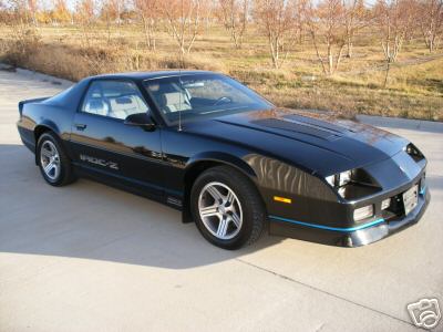

Tempo addietro avevo postato di un tizio che vende una Camaro Z28 5700 che creod sia un 1989 o 1988.... non ricordo!
La macchina, a guardarla, si presenta bene..... anche se è coperta da 1cm di polvere visto che è parcheggiata al chiuso da un paio di anni!
E' uguale a questa, ma blu!
