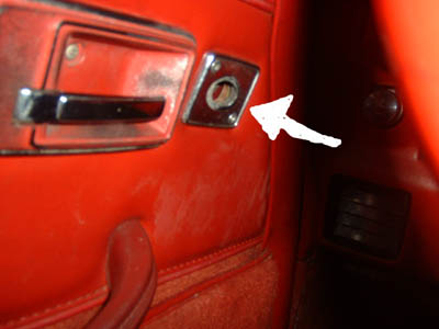

Per aprire lo sportello devi fare le seguenti operazioni:

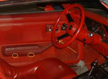

1) con un cacciavite a stella non troppo piccolo svita le 3 viti che tengono il bracciolo..
23,09KB

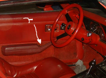

2) a questo punto il bracciolo viene via e puoi accedere alla levetta della sicura...
3) la tiri in avanti...

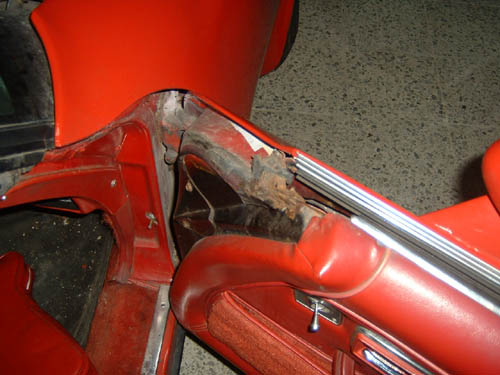

4)....ed apri la portiera!
Concludo dicendoti che prima di ordinare due o tre cosine..... è bene che tu verifichi se ti servono altre parti... in modo da poter fare un solo ordine!
