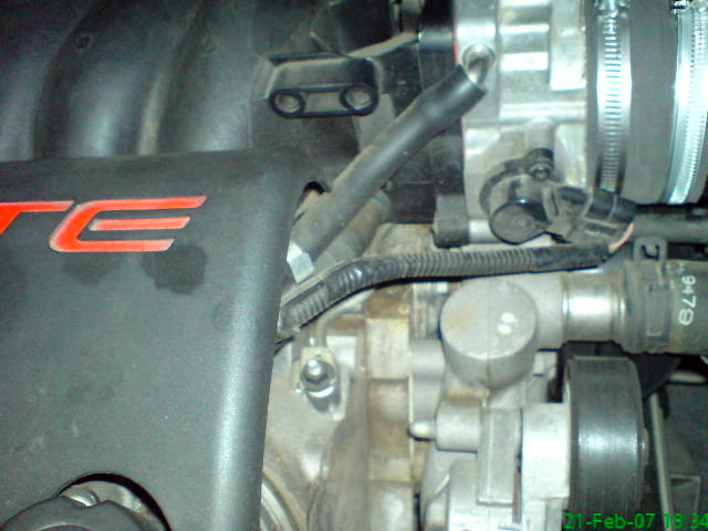

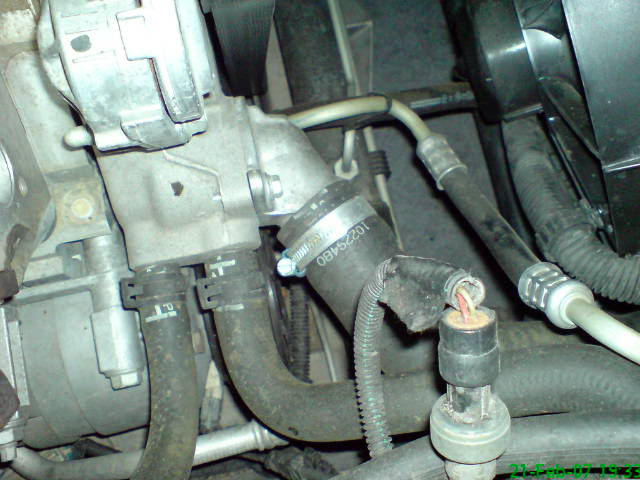

    ragazzi ho bisogno di sapere se e questo il tubo da svitare dove si trova il termostato?
    e se e questo il tubicino da tagliare per metterci il coolant bypass?
    grazie

    Allora, con ordine: il "tubone" da staccare per il termostato è quello con la fascetta a vite ed ovviamente il termostato è quello attaccato!!
    Il tubicino da "bypassare" non è quello della seconda foto! Quello è un tubo di depressione! Il tubicino in oggetto arriva da sotto su quel lato del corpo farfallato e va unito con il tubo che trovi sul lato opposto.
    P.S.:
    Non devi tagliare proprio nulla! Si tratta di staccare i tubi dal corpo farfallato e di congiungerli mediante un tubicino di ottone a mo' di raccordo...

    OK ALL4ORA STEVE PER CORTESIA SPIEGAMI?SVITO LA CRAVATTA A VITE E IL TERMOSTATO E DENTRO O DEVO ANCHE SVITARE IL PEZZO CHE E TRA MOTORE E TUBO DI GOMMA?GRAZIE
