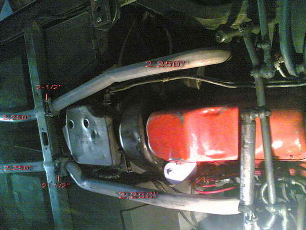

e questa è l'attuale configurazione della mia corvette:

magari un paio di cavallotti stainless da 2-1/2".... ma quello che mi rende piu dubbioso è il raccordo tra headers e tubi gia esistenti.

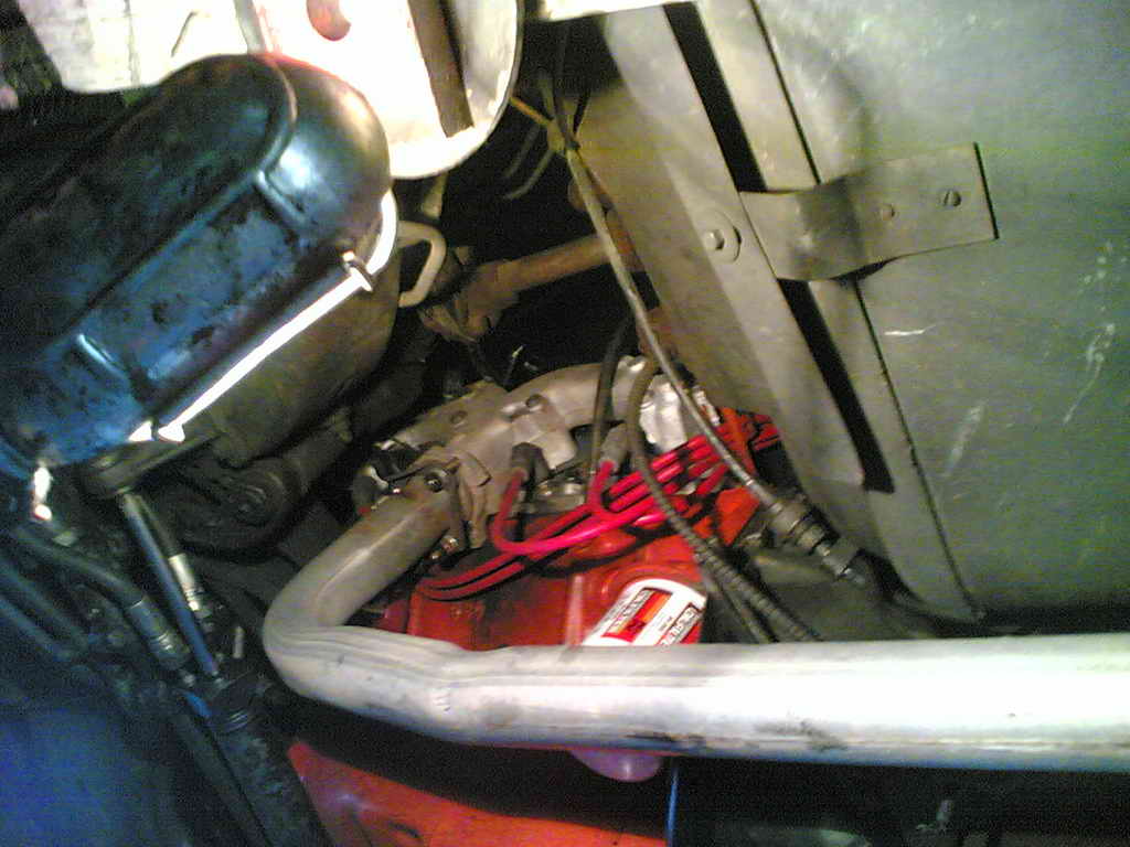

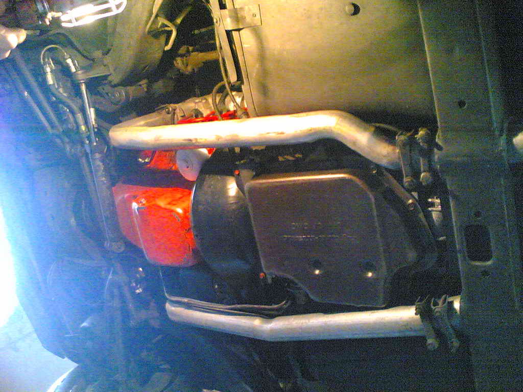

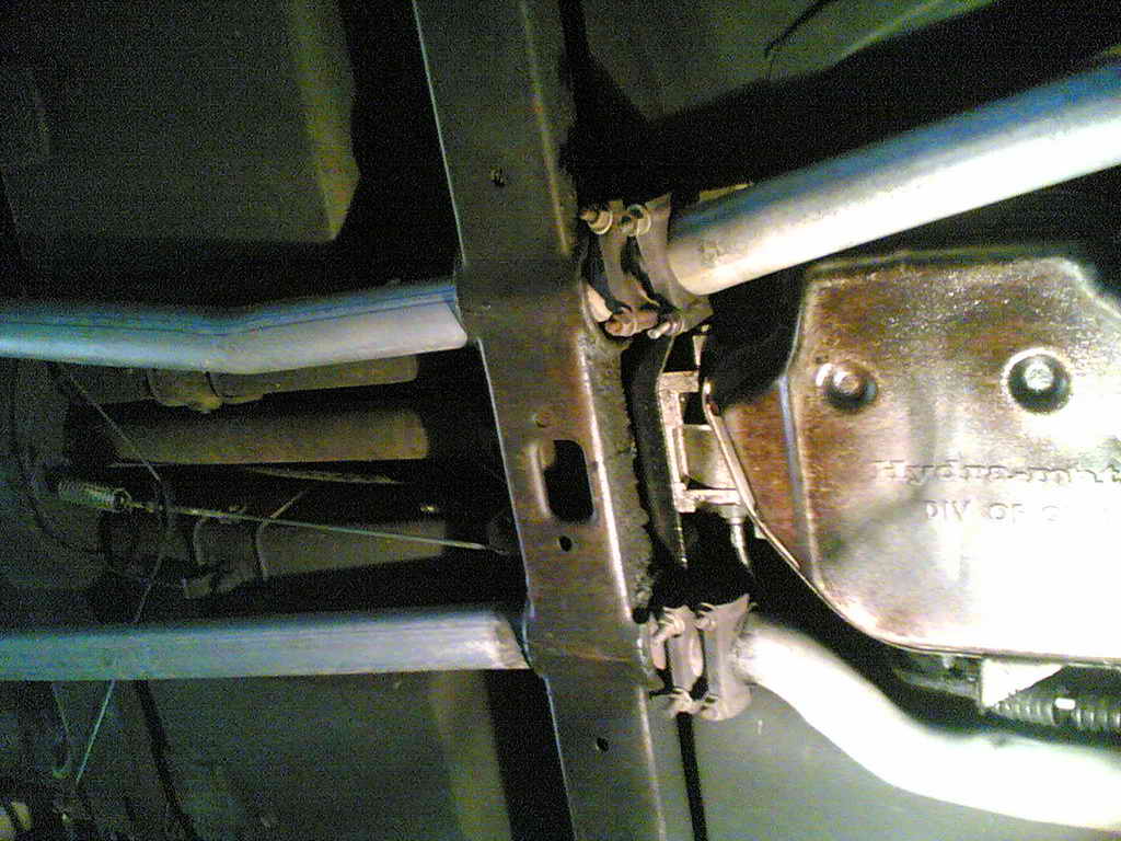

aggiungo qualche altra foto
magari vi serve

Scusa "l'intrusione" ma anch'io sto per cambiare lo scarico sulla mia 69' ed ero in cerca di alcune info che magari potranno essere aggiunte a questo tuo topic...
Penso che monterò degli header Hooker ed il resto dello scarico lo farò fare qui in Italia artigianalmente.
Mi chiedevo però alcune cose a riguardo dei vari diametri :
- i collettori sulle Vette hanno tutti uscita da 3" ???
- il resto dei pipes sono da 2.1/4" o 2.1/2" ????
- Tra collettori e pipes servono quindi delle riduzioni???
- Se i pipes sono da 2.1/4" i cavallotti vanno da 2.1/2"??? E se i pipes sono da 2.1/2"????
anch'io volevo comprare gli hooker super comp..ma i hanno detto che acnhe gli heddman vanno bene (li ho anche sul mio CJ5) e con la cifra che spenderei per degli hooker senza ceramic coating e balle varie mi compro gli heddman ceramic coated ec ecc in teoria paghi solo il nome!!!Citazione:Messaggio inserito da DreamBikes
no.. a quanto mi risulta sono anche da 2-1/2"
non saprei...io l'ho comprata con 2 piepes separate da 2 e 1/4" ma mi risulta che normalmete è un pipes solo :si unisce prima del supporto trasmissione e si ridivide al supporto differenziale
SI..e solitamente è fornita col collettore
si...dove un pipe da 2-1/4" entra in un altro da 2-1/4" l'alloggiamento è da 2-1/2"...per gli altri non saprei!!
Ti sconsiglio gli Hedman...
Del resto tutto OK!!!![]()
Sugli Hedmann ci sono appunto pareri discordi...mentre sugli Hooker è un plebiscito! Sarà così evidente la differenza???
