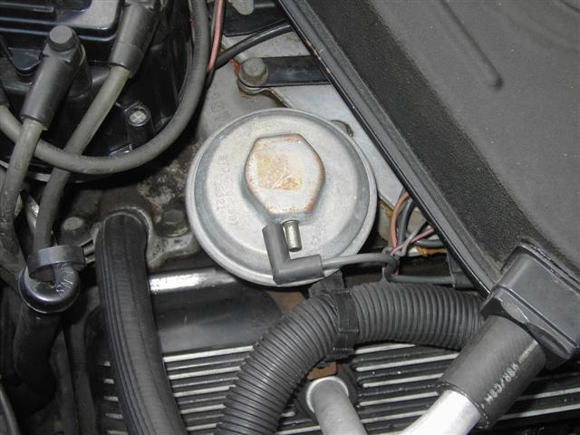

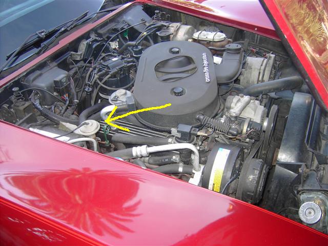

Ciao a tutti, vorrei porre questa domanda agli esperti o a chiunque possa rispondermi.
Cmq il fatto è questo, vedete il tubicino che và collegato a quell'affare di cui non ricordo il nome?..........In pratica se lo collego, l' auto mi và male, cioè nel senso che quando il motore cambia marcia tende ad "affogare", specialmente a basso nr. di giri, o addirittura quando mi fermo negli stop o quando freno dopo la retromarcia, si spegne!!!!....mentre se lo lascio staccato come nella foto, funziona tutto benissimo!?!?
Da cosa può dipendere e cosa mi consigliate di fare?.... devo sostituire qualcosa oppure posso lasciarlo staccato senza avere nessun problema e senza arrecare alcun danno al motore?

Dimenticavo: l'auto è una C3 dell'82
Giampaolo[img][/img][img][/img]

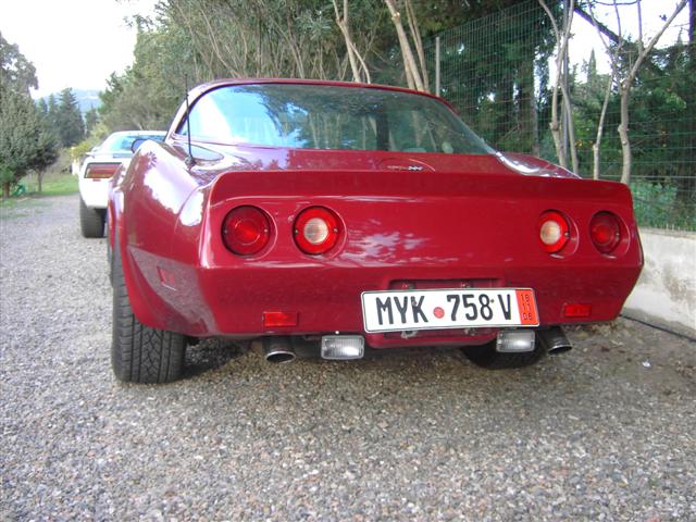

Hò sistemato tempo fa le frecce, e in questi giorni hò applicato le luci di retromarcia come vedete nella foto, secondo voi sono troppo "pacchiane" o vanno bene cosi'?....... ogni tanto mi fermo a guardarle, ma c'è qualcosa che non mi convince......cosa dite, le lascio oppure cerco qualcosa di più piccolo e discreto?, di positivo c'è che in retromarcia illuminano bene la strada...EH,EH,EH!!! !!!
Mi affido al vostro parere!

penso nella prima foto sia sbagliata la freccia
quella in ogni caso è la valvola EGR, che evidentemente o è guasta lei o c'è qualche problema nei passaggi all'interno del collettore. Magari sono solo ostruiti ...
Per le luci di retromarcia, senza offesa, ma a me non piacciono. Perché non metti un faretto nascosto sotto?

Stessa idea x le luci della retro.

ti consiglio di rimettere subito i fari originali, e....che ne dici di usare quelle due plafoniere che hai di fianco degli sarichi, o sono solo per fare strada agli aerei che fai atterrare di notte !????!!!??
Bella macchina....
Ma togli le abat-jour dal posteriore...please!
Per il resto il motore sembra molto ben messo..... ed il tuo problema è la valvola EGR!
O la cambi....
O la lasci staccata!
A te l' ardua sentenza!![]()
P.S.
......potrebbe essere anche la piccola elettrovalvola che la comanda!
