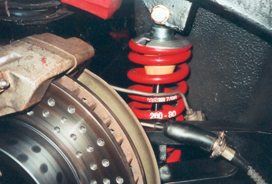

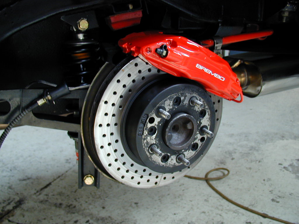

anche io stavo dando un occhiata ai freni, masenza cambiare i cerchi...
c'e' un kit del quale aspetto le foto, dischi ant e post forati e scanalati, ma nn credo siano autoventilati...

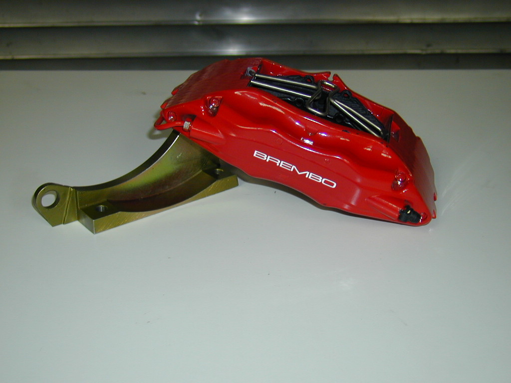

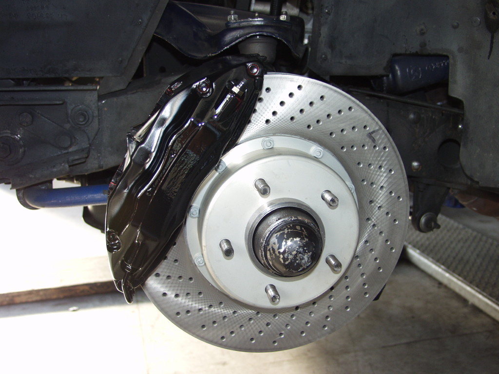

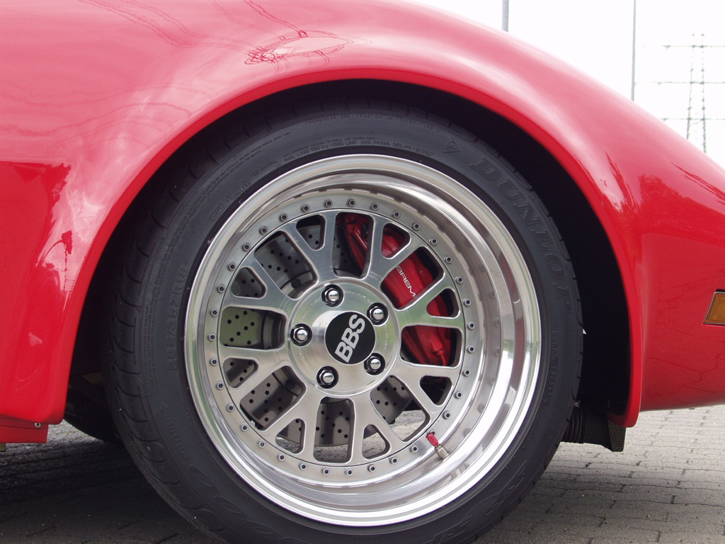

Ecco un po di modifiche che farò questo inverno! Dischi da 322mm avanti e 297 dietro, con pinze brembo o wilwood in alluminio aeronautico, cerchi da 18", e ammortizzatori posteriori al posto della balestra!
Ci sono commenti????

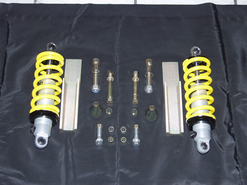

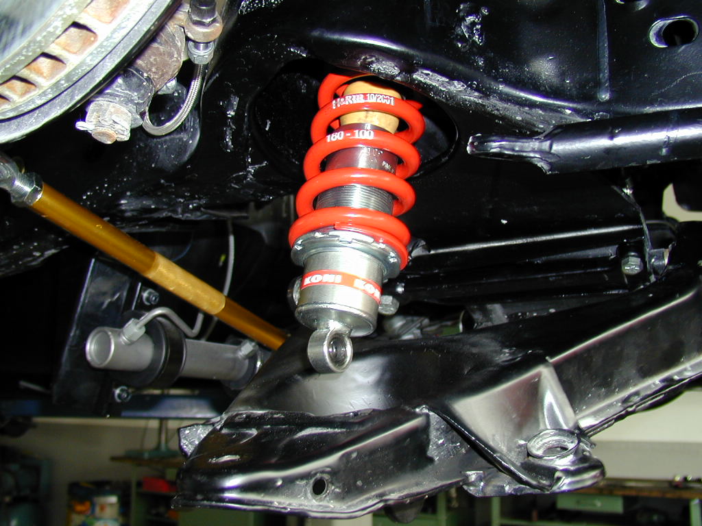

Mi pace un casino sta cosa Alain.... dove la hai trovata?

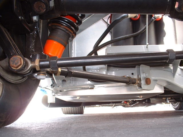

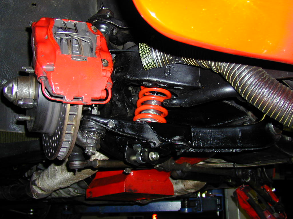

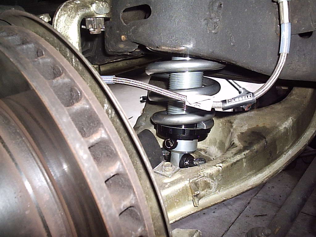

Coil over davanti (cambiando gli A-arms...)

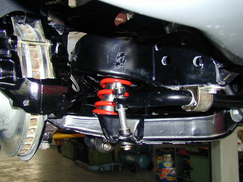

Coil over dietro...
Rack and pinion allo sterzo...
mhmmmm..... c'è da divertirsi!![]()
...ahh i tedeschi, ne inventano sempre una!
Yes, made in Germany, hanno messo molle e ammortizz avanti e indrè!!!! Volete saperne ancora? se è per questo fanno diverse modifiche alle C3....mmmm.... tutto da verificare però!!! Sono perplesso che queste siano soluzioni effettivamente vantaggiose, gli americani le avrebbero già adottate da tempo! Bah... nulla ci vieta di provare!
Tutto testato a Nürburgring sulla C3 che vedete in foto!!!!

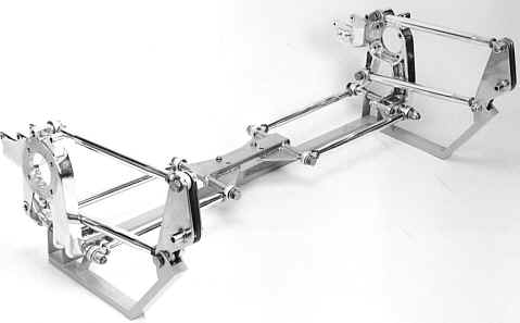

Dammi un po' il link.... che sono incuriosito dalla sospensione posteriore![]
Però il mio idolo rimane sempre lui, il mitico, l'ineguagliabile, l'inossidabile.... Guldstrand !!!!!!!!!!!

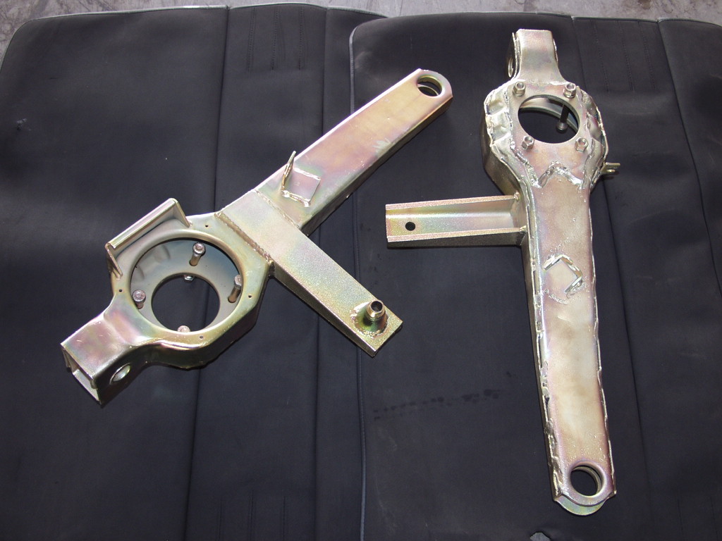

Guardate qui che lavoretto! 2300 dollari (questo è l'unico neo) ma .... farselo in casa??? hehehehe si puo fare tutti il kit tranne i due trailing... quelli li vedo molto complicati!
