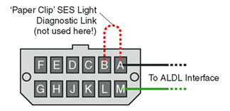

    In mancanza dello scanner ti ho trovato qualche riferimento sul web.
    Per ottenere i codici di errore della centralina che controlla sia l'iniezione che l'accensione e il lock up del cambio automatico si fa cosi:
    Quadro spento
    cavallotta i due pin A e B del connettore ALDL (lo trovi lato guida praticamente sotto la chiave di accensione) vd immagine
    13,72KB
    Accendi il quadro - NON ACCENDERE IL MOTORE
    che si danneggia la centralina.
    guarda la spia check engine, lampeggerà tre volte il codice 12
    (un lampeggio - pausa - due lampeggi) che segnala l'inizio della presentazione dei codici di errore.
    in sequenza ti vengono presentati i codici di errore che la centralina ha registrato, ogni codice viene ripetuto 3 volte.
    al termine viene ripetuta la sequenza di 12.
    ti posto qualche link dove trovi una "decodifica" degli errori.
    Se identifichi qualche errore dal manuale posso scansionarti il troubleshooting.
